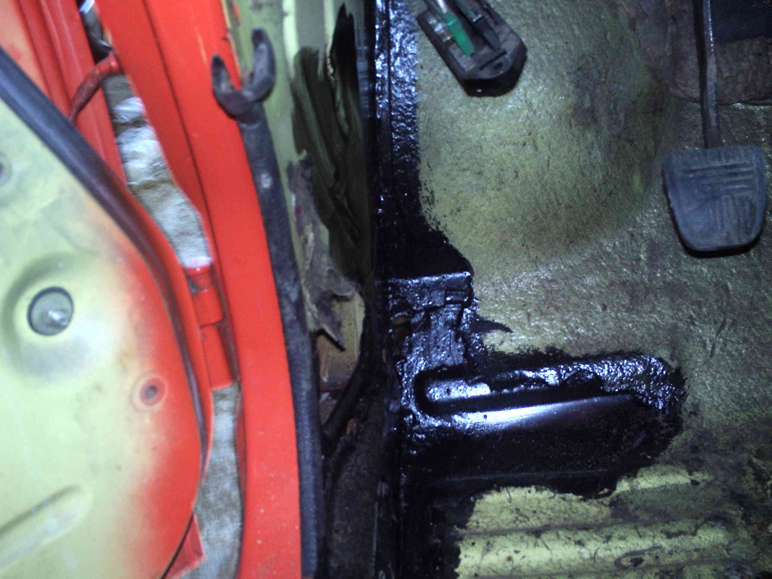

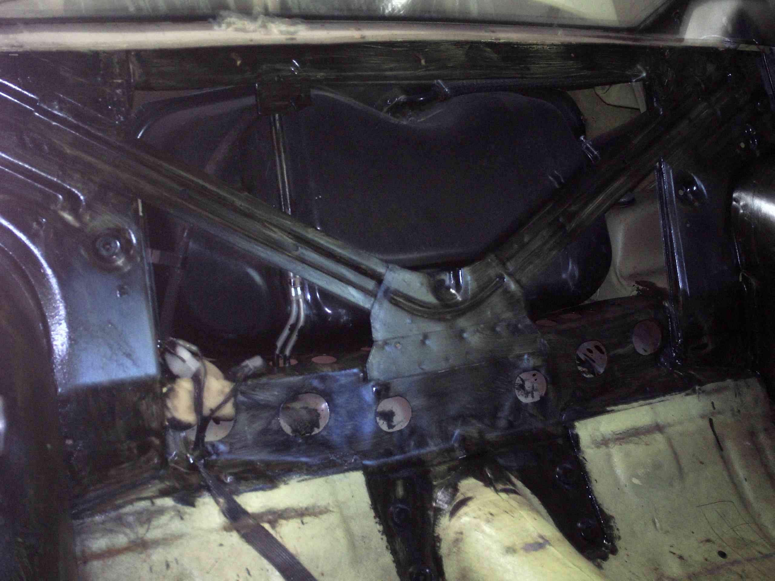

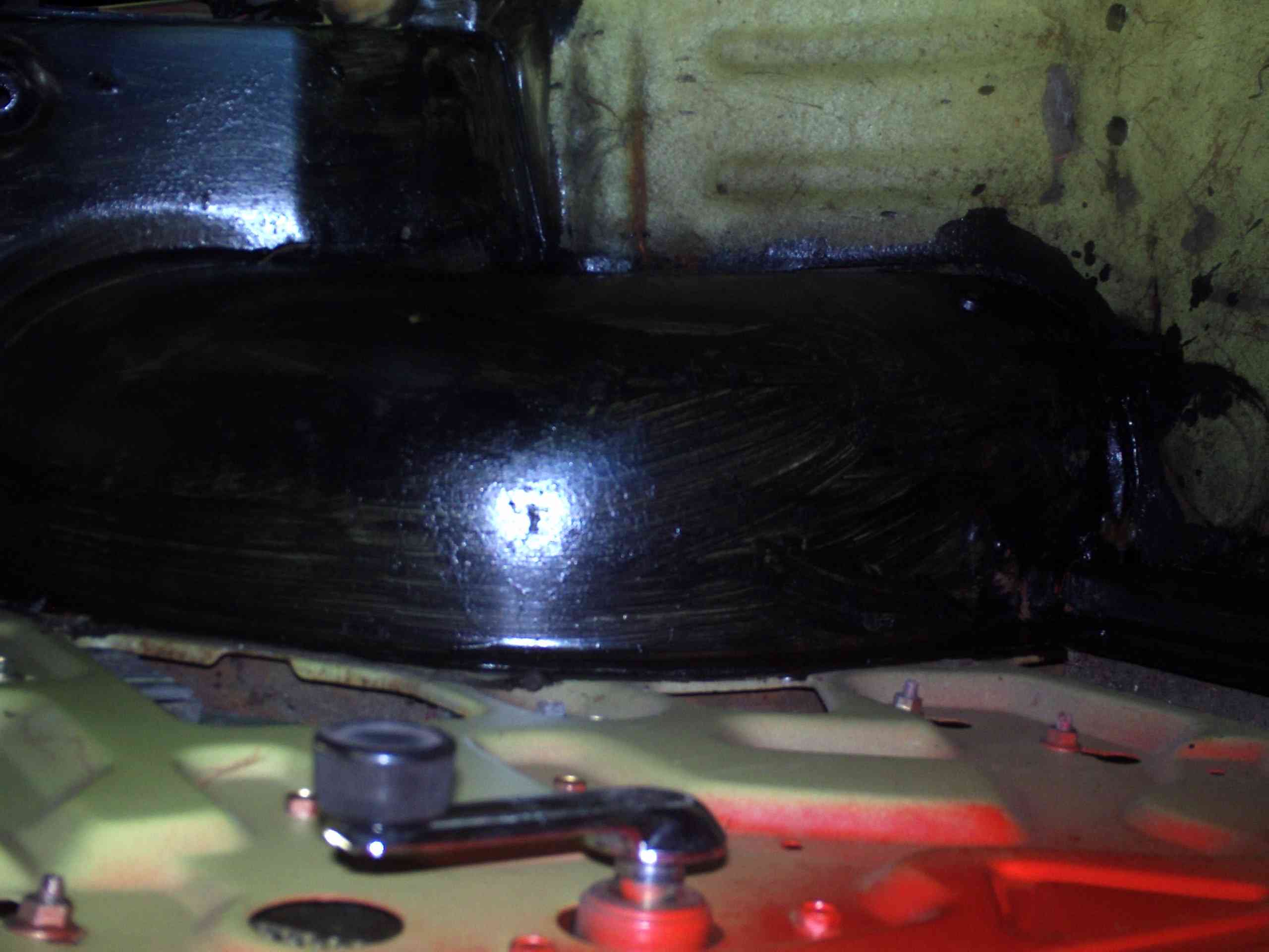

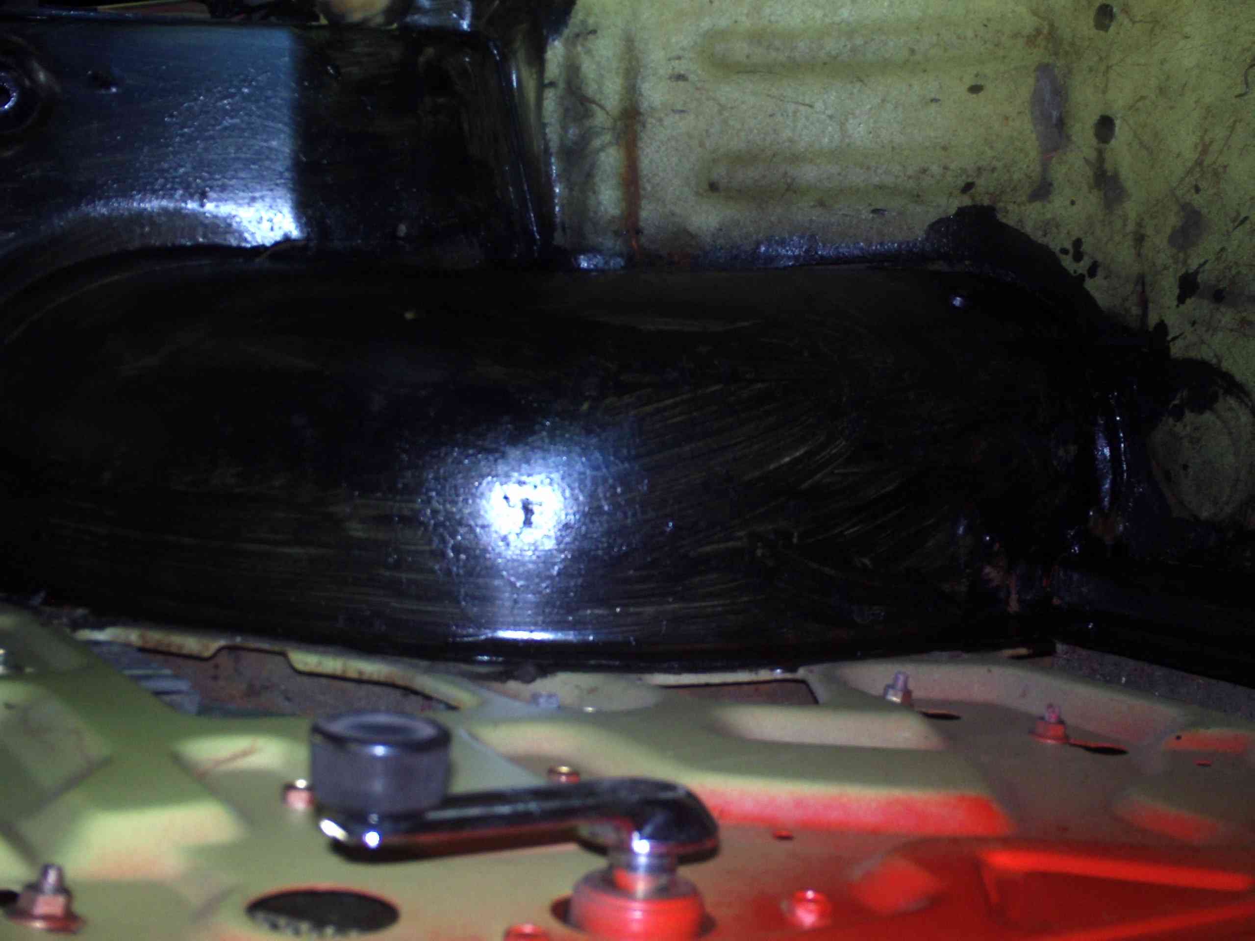

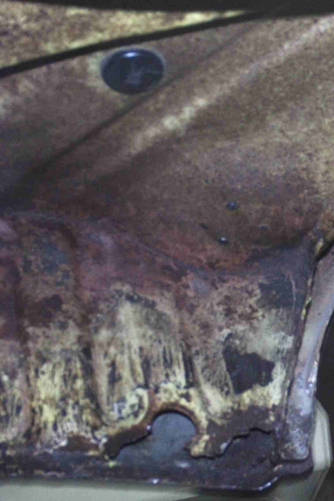

Voilà quelque photos , il n'y a pas de gros changement , mais vu la présence de la rouille , on fait en sorte de la faire disparaitre entièrement de chaque coin de la voiture ce qui prend beaucoup de temps . On est maintenant à la partie reparation des trous ! D'ailleurs une question s'impose , il vaut mieux réparer les trous avec de la fibre de verre ou avec des plaques de métal ?
Encore l'arrière
La partie arrière entièrement traitée
En enlevant du silicone , SURPRISE des trous !

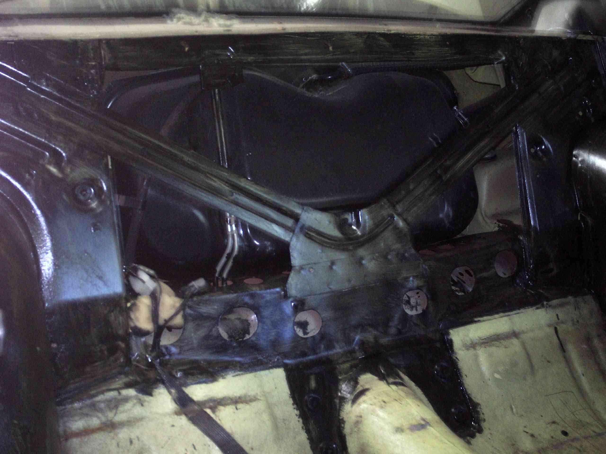

Messagede fred19240 » 15 Juil 2011, 19:37

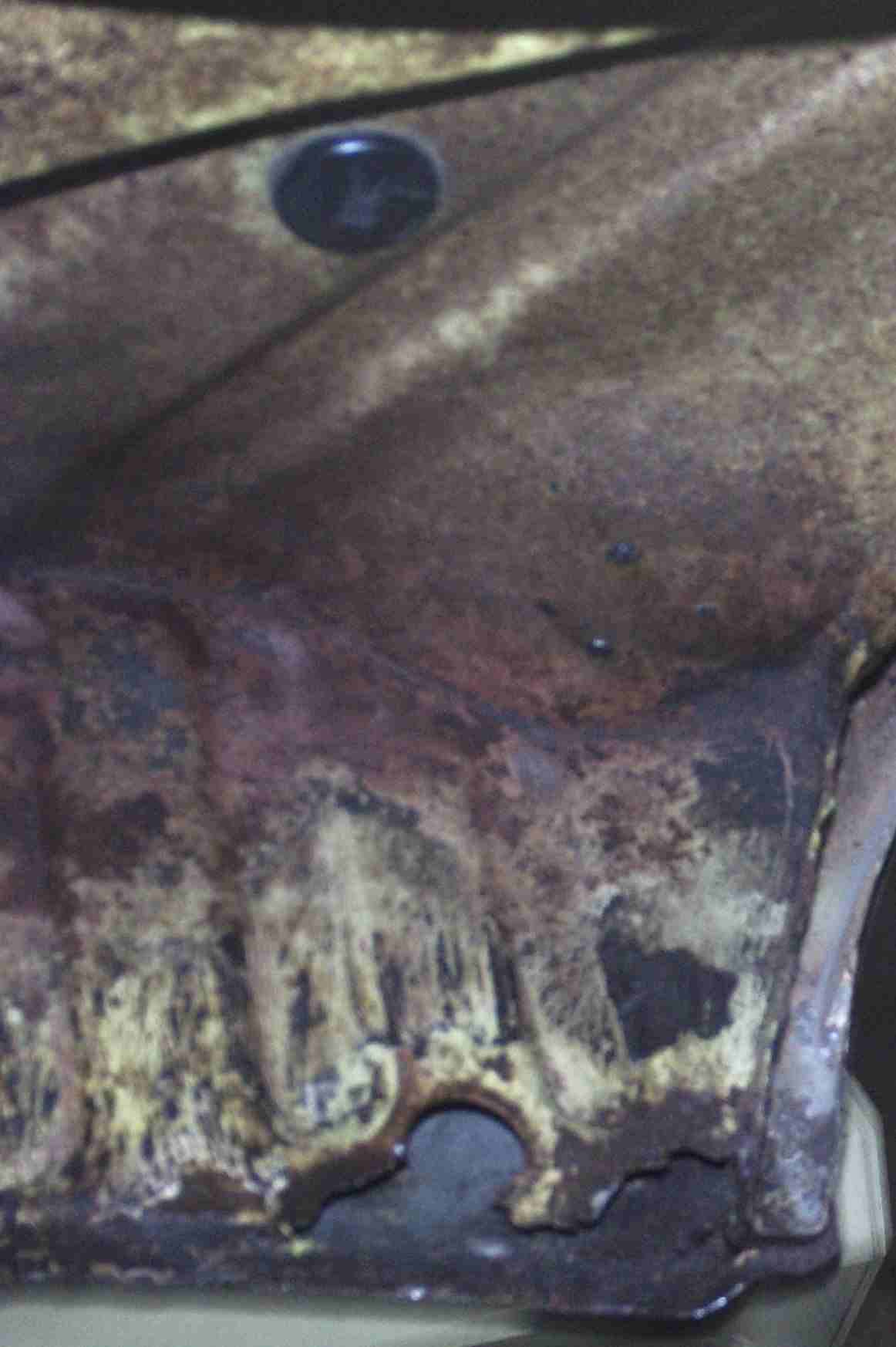

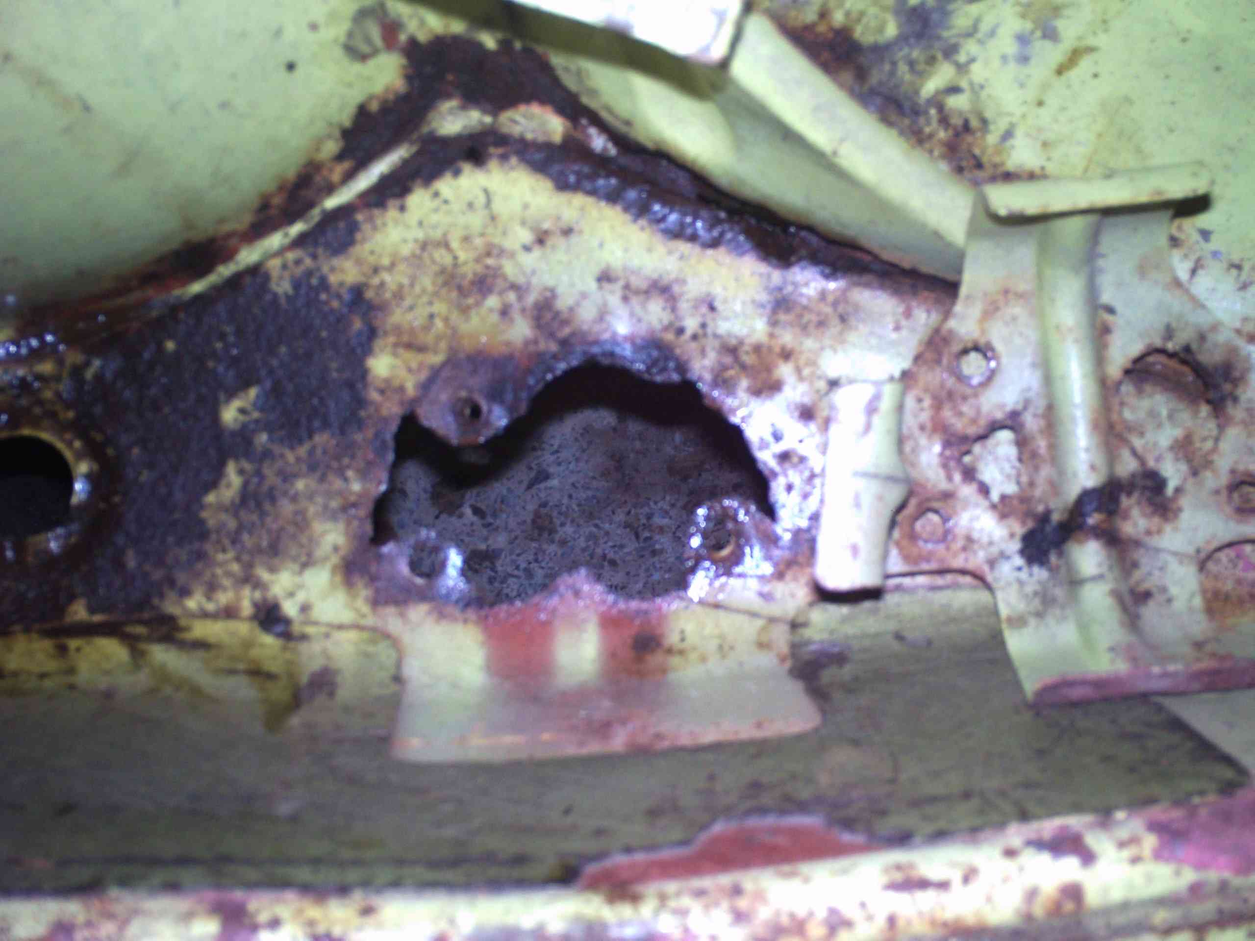

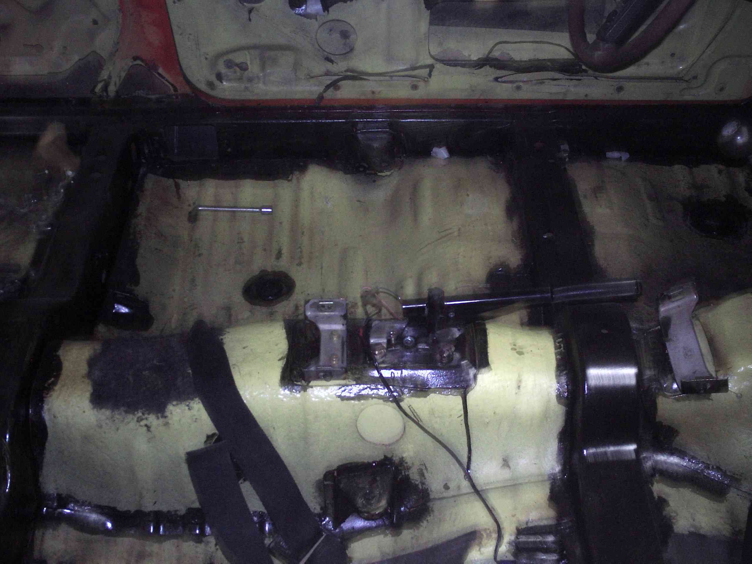

D'autres photos
encore un trou , dans le coffre de la voiture
L'intérieur : Démonté , traité .
Au niveau des pieds du conducteur , un autre trou decouvert sous du silicone

Messagede zawa34 » 15 Juil 2011, 21:18
La fibre c'est de la resto à court terme, vous ne ferez du Bon
boulo qu'en rebouchant avec du métal sain, et apparemment
vous avez utilisé du frameto... :?
Passez voir les autres post sur les différentes restaurations, vous y trouverez de bonnes idées.

Messagede zawa34 » 16 Juil 2011, 19:11
Le frameto pour l'avoir utilisé y à très longtemps sur différentes pièces métalliques hors carrosserie
ne protège pas dans le temps, encore moins sur de la tôle corrodee de plus de
+ 30 ans, et pour répondre à ta question vu la rouille sur les planchers Il te fait retirer toutes les plaques
de goudrons si tu veux pas avoir des surprises après, elles s'enlèvent avec un
tournevis large et un marteaux.

comme le dis Zawa34, inutile de reboucher à la fibre, surtout si vous ne brosser/meulé pas jusqu'au métal sain et sans utiliser du phosphatant... cela tiendra 5 ans à la fibre...
Donc découpez et ressoudez un morceau neuf ;)
