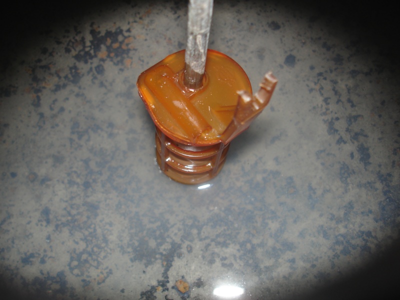

Messagede manu_53 » 26 Fév 2013, 20:49
Et bien ce WE a été plutôt productif!! :D :D
D'abord les tambours ont été posés après avoir été sablés et repeints tant qu'à faire, même si les ponts seront complètement refaits plus tard :
Les amortisseurs arrières ont été remplacés par les neufs :
Les carburateurs nettoyés et cette fois-ci montés avec le kit de réfection :
On a posé le récepteur d'embrayage neuf reçu.
Puis nous avons retenté un démarrage mais même symptôme qu'avant, elle démarre, tourne rond et s'arrête. :( Ca doit donc être la pompe à essence qui est peut être fatiguée ou le modèle n'est peut-être pas adéquat. Je vais donc la remplacer le WE pro par une de TA23 en espérant que ça le fasse.
On a donc démarré avec une pompe à nourrice et ça donne ça en vidéo ;) ;) :

Re: Restauration de ma 28
Messagede zawa34 » 27 Fév 2013, 10:17
Nickel tout ça, pi elle a l'air de tourner rond cette 28. T'es certain que c'est ta pompe qui merde? Tu as refait ton résé mais ton circuit d'essence
et durites sont ils propres?
Messagede manu_53 » 27 Fév 2013, 10:27
zawa34 a écrit:Nickel tout ça, pi elle a l'air de tourner rond cette 28. T'es certain que c'est ta pompe qui merde? Tu as refait ton résé mais ton circuit d'essence
Je pense que tout le circuit d'essence est propre oui, quand j'ai démonté le réservoir, j'en ai profité pour souffler toutes les durites du circuit d'essence, une seule semblait un peu bouchée et finalement l'air comprimé l'a débouché. Une petite précision aussi, le regard pour le niveau d'essence sur le carbu, il s'est fissuré quand je l'ai serré et du coup ça goutte un peu sur le collecteur. Peut être le manque d'essence viendrait de la, on va le siliconer pour voir et si ça persiste, ça sera la pompe
Messagede zawa34 » 27 Fév 2013, 10:41
Trouves toi une vitre plutot que de siliconner, j'en ai pas d'avance mais des forumeurs ont surement ça. Tu l'as peut être fait mais
quand tu deconnectes la durite d'arrivée aux carbus après la pompe et que tu lances ton moteur, l'essence arrive ou pas?
edit: Si ton résé pose encore problème, comme ça été le cas pour moi, voila ma parade: filte de ta60 (ou autre) immergé dans le résé
