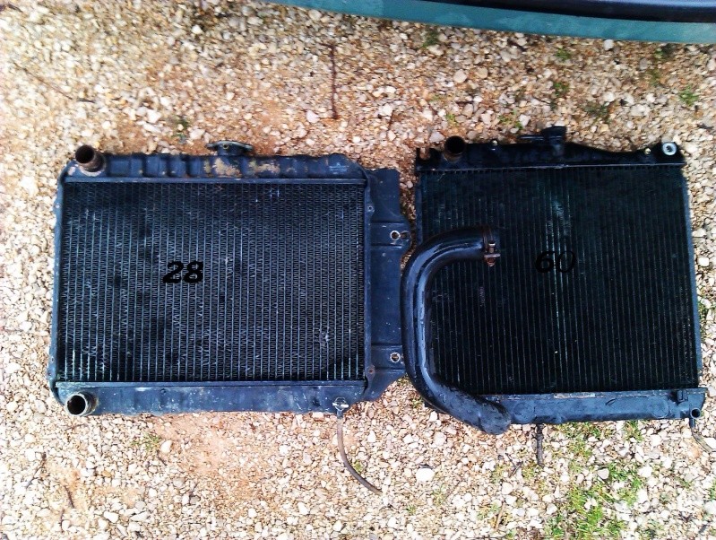

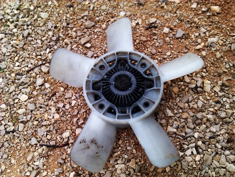

Radiateur de TA60 cannibalisé, en remplacement de celui de la 28 qui fuit, en attendant des jours meilleurs pour investir :mrgreen:

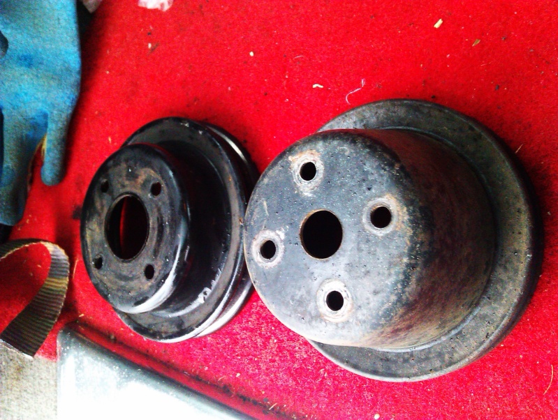

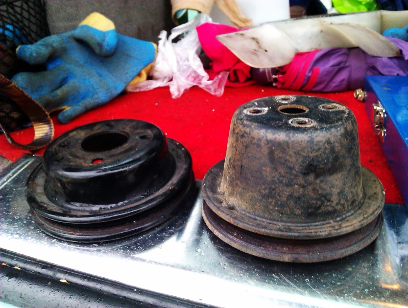

la durite inferieure est différente mais adaptable, les poulies ne sont pas interchangeables, les trous des fixations sont décalés
poulies de TA28/TA60,
ventilo débrayable de 60

Messagede Christophe 59 » 16 Mar 2013, 21:30
zawa34 a écrit: les poulies ne sont pas interchangeables, les trous des fixations sont décalés
C'est la pompe à eau de 60 qui est différente: axe plus court et entaxe des vis décalées...
En résumé, pour mettre un visco de 60 sur une 23/28, il faut aussi mettre une pompe à eau de 60...

Messagede zawa34 » 16 Mar 2013, 21:57
Oui j'y ai songé sinon le reste c'est du bricolage pour adapter

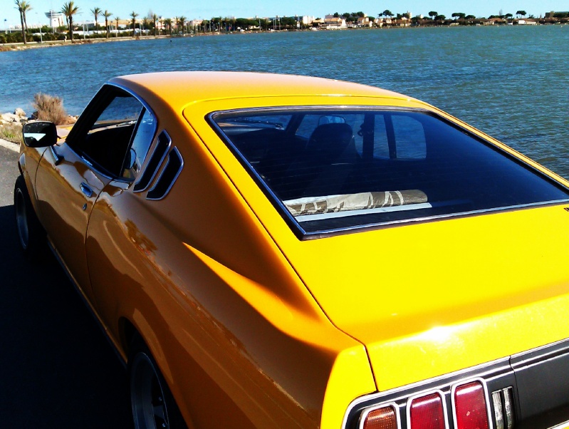

Quelques photos pour agrémenter le sujet.
J'ai réussi à adapter une ceinture ventrale de fiesta pour l'arrière car j'en veux pas à enrouleur
Le radiateur de 60 est monté, marche nickel, photos du côté des étangs près de Palavas
J'ai pas pu m'empêcher de faire des weelies sur ce parking en gravier...résultat, direction la station de lavage la plus proche^^

Messagede Supermind » 20 Mar 2013, 22:13
Ces photos sont truquées ... c'est pas possible d'avoir un soleil et ciel comme ça au mois de mars ! :mrgreen:
Plus sérieusement, ton jaune "pète" vraiment, surtout sous cette lumière ... je suis fan ! ;)

Supermind a écrit:Ces photos sont truquées ... c'est pas possible d'avoir un soleil et ciel comme ça au mois de mars ! :mrgreen:
et oui mon gars c'est le sud ,le sud ,,,,,,,,on dit le chud par j'ai vous ,hein :mrgreen: je voulais la faire :mrgreen: a bientot amis du nord ;)
Zawa ,comme dit Supermind ,le jaune ,YESSSSSSS ;)

Effectivement les couleurs sur mon portable sont saturées, mais je m'en plains pas ça cache les défauts et j'ai l'impression
que j'ai réelement fait faire la tolerie par un carrossier :mrgreen:
Pour la météo j'adore les couleurs après des gros orages(on a pas été épargnés), sur d'autres photos tu vois les chaines de montagne au loin avec la neige.
