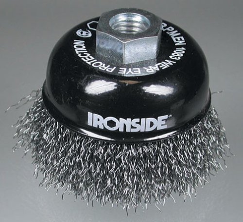

Messagede Manu » 14 Oct 2013, 21:19
Qu'utilises-tu pour les décaper?
Perso j'utilise ça depuis des années et c'est le plus efficace (avec disqueuse 115mm)
et les trucs qui MARCHE MAL:
http://www.foussierquincaillerie.fr/photos-produits/300px/brosse-conique-fil-acier-torsade-371210-A1.jpg
http://ecx.images-amazon.com/images/I/5177R55BYJL.jpg
http://www.wolfcraft.fr/uploads/tx_commerce/2711FS.jpg
