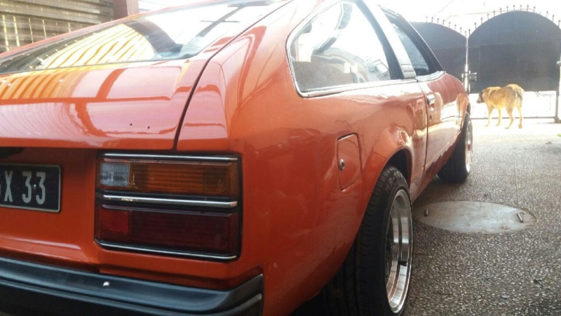

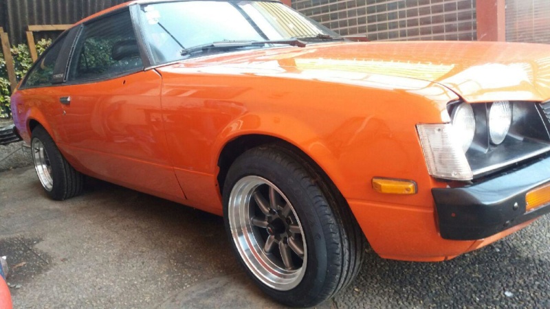

Messagede papou70 » 23 Mar 2020, 16:29
salut
j'ai donc gardé mes jantes en 8 pouce ET0 et posé des 195/55 au 4 roues et cela passe pas trop mal :D
vivement le CT, avant il faut que je trouve des retro car les miens sont bien fatigué.

Re: ta 40 de 79
Messagede zawa34 » 23 Mar 2020, 20:24
Joulie 8-)
Re: ta 40 de 79
Messagede Thor.59 » 23 Mar 2020, 21:43
Très sympa cette orange :D
