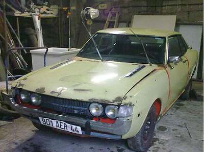

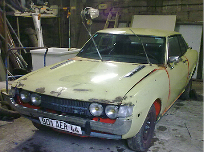

Messagede fred19240 » 27 Mar 2011, 16:08
Voici un petit aperçu :
