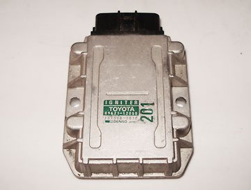

mais la ca fait un mois et demi quelle me refait la panne impossible a trouver pourquoi et d'ou ca vient j'ai donc changer le distributeur d'allumage et l'igniter rien ca fait toujours pareil
j'ai tester la continuité des fils de l'alternateur c'est bon
le 12v arrive bien a la bobine
les valeurs sont bonne aussi
Idem pour le distributeur tout est bon
j'ai fait le tour des vérification du manuel et tout est bon donc du coup je sèche et je sais pas de quoi ça pourrait venir...

si ça continue, je pense que ton igniter est mort :

Pour l igniter je l ai changé en même temps que l allumeur

j'ai regardé ce de l'igniter mais il ne sont pas cassé ni rien donc j'ai un doute que ca vienne de la
coté distributeur c'est bon je l'ai changé donc ca vient pas de lui
igniter aussi
