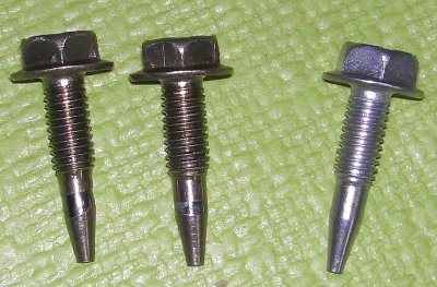

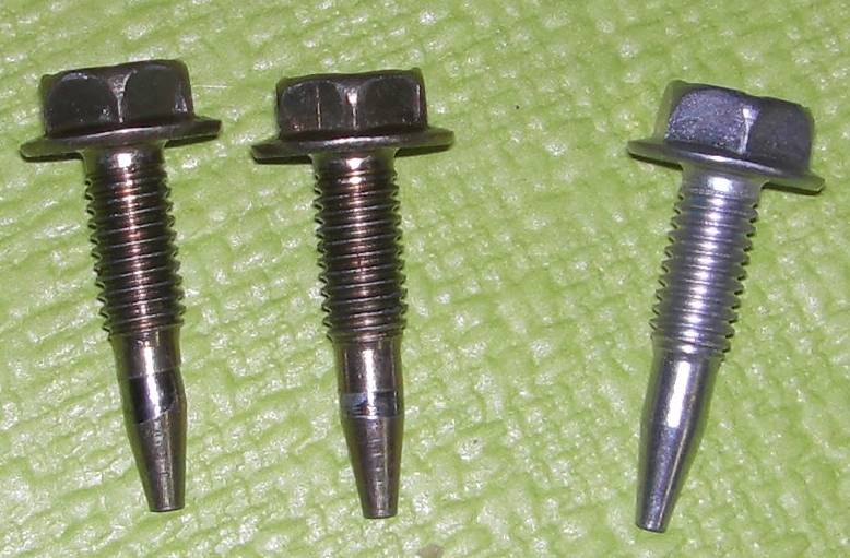

Messagede dyter » 19 Juin 2010, 18:53
J'ai changé mes boulons, par chance ils n'étaient pas cassés mais bien usée !
Celui de gauche est le coté d''admission, celui de droite est le nouveau boulon
