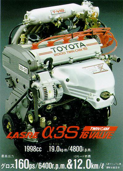

3SGE rev1 (ST162)
Rev2 (ST182) à coté du Beams redtop (ST202 SSII)
Elle est où la différence des supports ?
Ils sont pas aux mêmes endroits peut être ?
J'ai pas de photos du rev3 mais si ça peut t'aider je descends dans mon parking et je prends le mien en photo
(j'ai les 3 rev sous la main c'est pas un problème)
