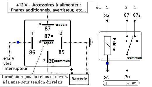

Bonjour,
je voudrais savoir comment branchez des neons que je souhaite installer sous les sieges passager avant et arriere ainsi que le conducteur mais je c pas comment les brancher si je peut tous les mettres sur l'allume cigare

Pas de branchement en direct. Il faut faire un montage avec un (ou des relais.

qu'es qu vous appeler des relais pouvait vous me detailler svp

Détailler un relai ??
C'est une "pièce électrique" qui permet de piloter l'alimentation de ton accessoire avec un bon +12v, le tout déclencher par un signal electrique de moindre qualité.
Regardez les dessins.
Et ne mettez pas le feu à la voiture ...
