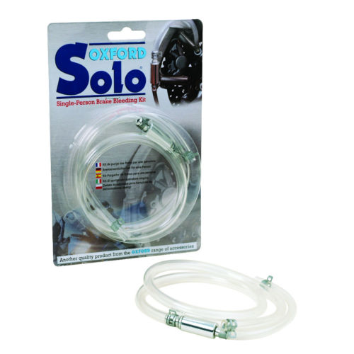

Petites avancées sur la KE25, j'ai purgé le liquide de frein qui devait avoir le même age que l'auto! :shock:
Au départ je voulais faire comme sur mon GT turbo, c'est à dire mettre le bocal en pression et ouvrir simplement les vis de purges les unes après les autres. Malheureusement je n'ai pas réussi à avoir quelque chose d'étanche au niveau du bouchon. Du coup j'ai acheté un kit de purge sur le net pour me faciliter la tache:
Ça va pas mal ce truc là! Le fond du bocal était à gerber:
Une fois propre et avec du liquide tout neuf c'est déjà mieux!
