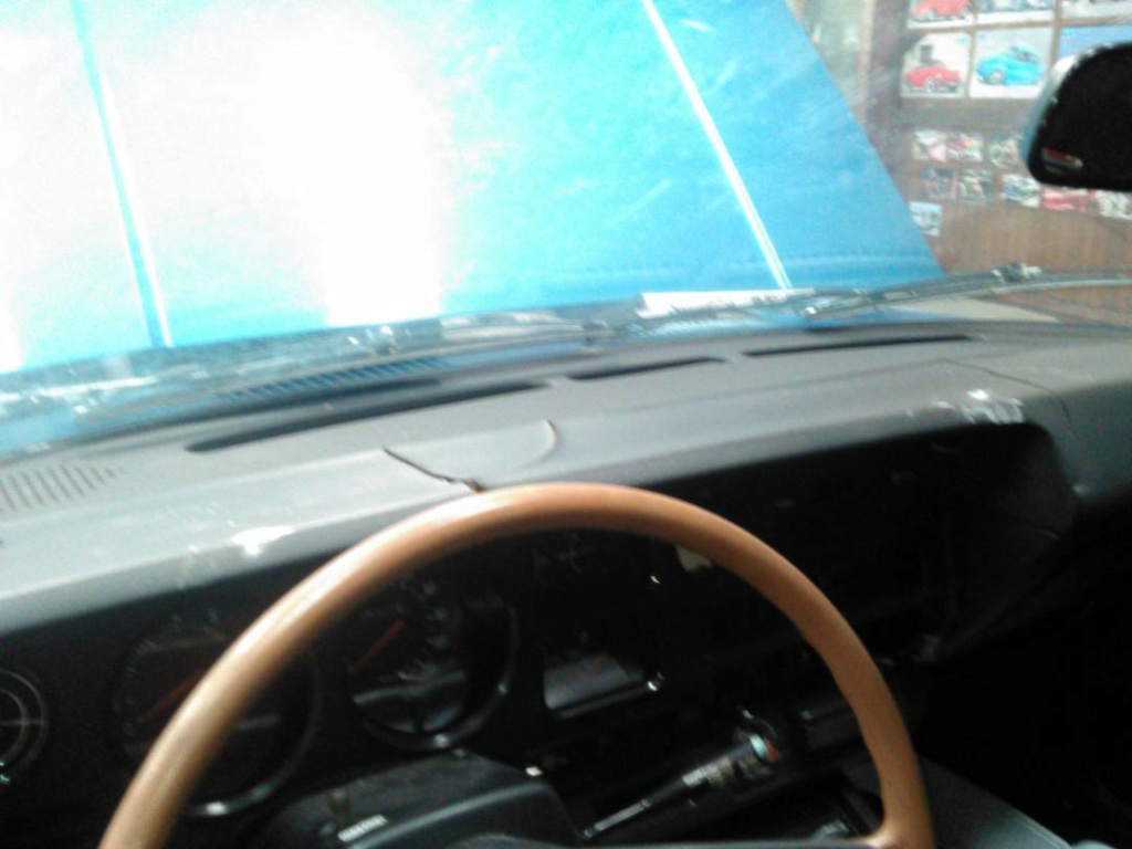

j'ai refait mon tableau de bord fendu avec ça
https://www.googleadservices.com/pagead ... PMB&adurl=
et bien c'est pas mal, une fois le plastique meulé et pose de mastic pour combler les fissures reste a poser ce covering ;)
https://i34.servimg.com/u/f34/12/28/03/33/coveri10.jpg

on voit pas très bien dommage

cela existe de toutes matières et couleurs, par contre très fin donc cela doit être très propre dessous.
avantage cela colle bien seulement quand on appuis fort dessus, donc repositionnable.

c"est la solution que j'ai trouvé la plus facile vu la tête de mon tableau de bord
