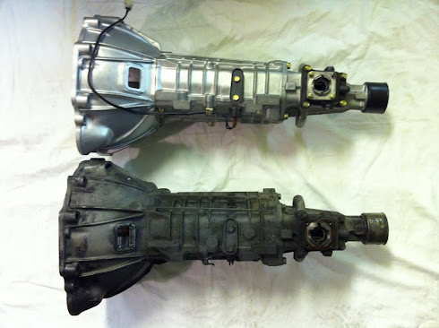

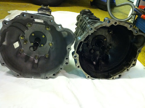

1) évaluation de la boite.
Image Image Image

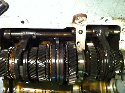

2) Démontage de tout le bazar et évaluation de l'usure des pièces.
Extraire l'arbre "46" en un seul morceau, attention de ne pas tirer vers l'avant l'arbre d'entrée "4" car il n'est pas maintenu sur l'arbre "46"
une fois l'arbre entier retiré, tirer sur l'abre d'entrée "4" et récupérer les rouleaux.

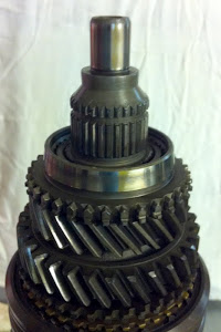

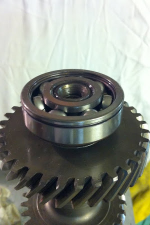

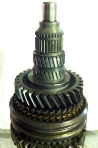

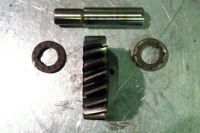

3) Remontage de l'arbre de sortie "46" et changement des éléments trop usés. (synchro, roulements)
Pour le remontage des roulements, perso je le fais à chaud dans de l'huile pour éviter les contraintes mécaniques.(ça rentre comme papa dans maman :mrgreen: )
les couples sont les suivants.
Écrou d'arbre secondaire: 7.5 m.kg ou 73.5 N.m
ne pas oublier de bien remettre toute les billes de verrouillage à chaque étapes.(je les colle à la graisse pour quelle ne retombe pas)
Attention, les baladeurs on un sens de montage,bien remettre comme au démontage.

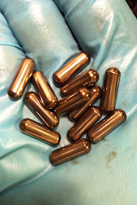

Mise en place des galets.(je les colle à la graisse.)

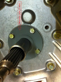

7)Remontage de la cloche et de la queue de boite.
Tous les joints papiers sont préalablement détrempés avec une huile très épaisse.
Cloche de boite sur boite: 4.5 m.kg ou 44.1 N.m serrage en étoile.
Manchon du guide de butée: 1.6 m.kg ou 15.7 N.m serrage en étoile.
Queue de boite sur boite: 4.5 m.kg ou 44.1 N.m serrage en étoile.
Image Image
:!: Attention de bien remettre les rondelles de maintien des roulements: réf 1 - 44 - 45 avant de monter la cloche de boîte et le guide de buté d'embrayage.
Leurs sens de montage est indiqué sur le schéma, il est plus facile de les monter avec la boite posé sur l'arrière en position verticale.
