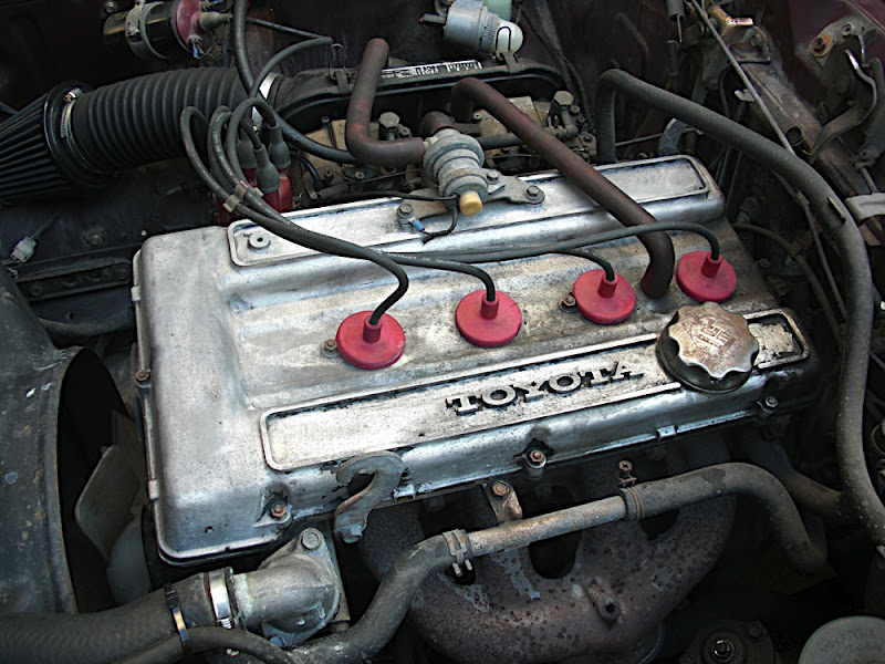

Par contre je crois que personne ne t'as répondu pour la patte du capteur à côté du thermostat, c'est le capteur de température d'eau.

Pour la patte, je crois au final que ce n'est pas le thermostat, qui se trouve a priori ds le coude en métal.
Je ne parviens a identifier ds les livres techniques cette pièce vissée au cache culasse.
C'est un cylindre serré dans une patte, avec une sonde (débranchée) et une masse sur la vis le reliant au cache.
Vous en verrez une photo ici avec la patte bleue avt que sa vis ne pète.
Si je ne me trompe pas, le thermostat est bien dans le coude métallique en bas de la photo ?

Messagede Manu » 07 Aoû 2009, 00:21
Celle là? de quelle pate tu parles donc :?

donc voilà , on a la photo !! Donc qu'est ce que le truc fixé sur le cache de culasse, au dessus des bougies sur la photo, avec un cylindre un peu jaune ? Et la vis tenant la petite patte en plastique bleu ( masse ? ) ayant cassé, celle ci est donc désormais fixée sur la première vis à droite du cylindre jaune.
