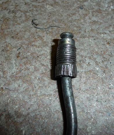

Messagede camilleTA » 02 Sep 2009, 20:51
Salut

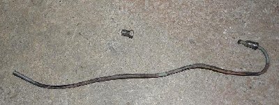

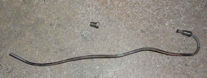

J'ai un petit probléme avec un tuyau rigide de commande d'embrage un peut abimé
Avec deux racords peugeut (méme filetage) et un tuyau je l'ai refait.
y a t'il un risque pour le flexible ou le verin de la commande?

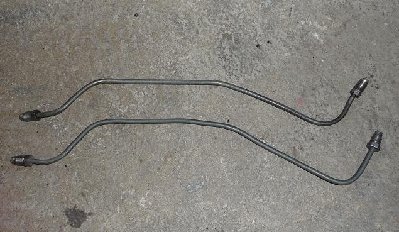

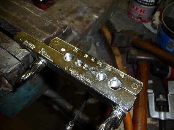

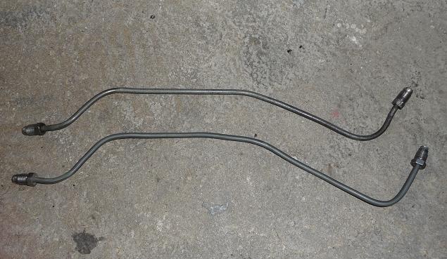

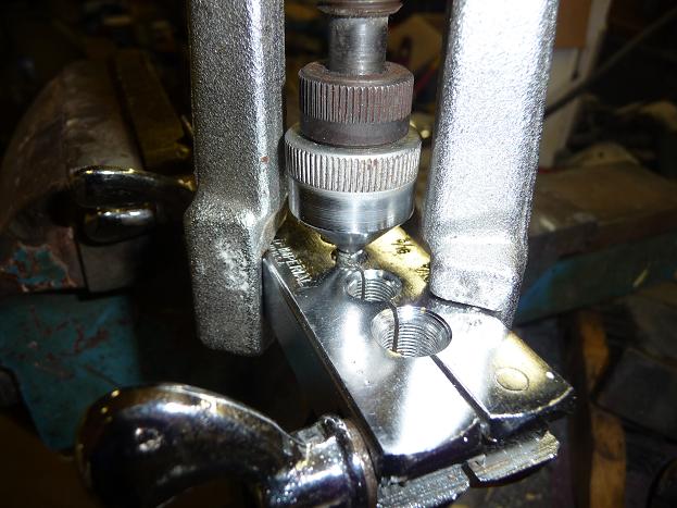

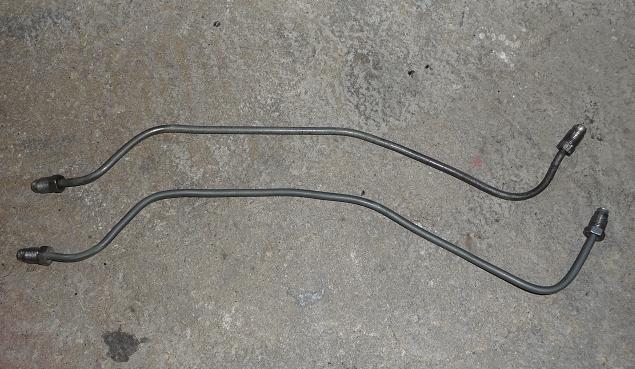

Messagede camilleTA » 02 Sep 2009, 20:54
voila les autres photos.

Messagede Manu » 03 Sep 2009, 16:25
Etrange que ce soit e m^me filetage que peugeot,
aucun risque de problème, sauf si c'est mal fait tu aura une fuite, c'est tout...
A moins que tu change la section ou la longueur du tuyaux, auquel cas, tu peux avoir une différence de pression ou de débit,
mais je ne pense pas que cela soit perceptible sur une telle commande ON/OFF.
