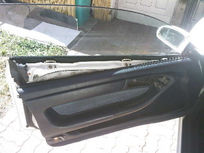

Messagede spectrum » 18 Juil 2010, 20:22
comme promis..........

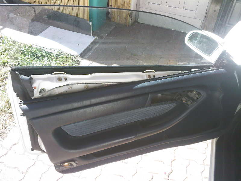

Messagede Jandrou » 19 Juil 2010, 03:00
jolie boulo, ta filmé l'exterieur, ta pas peur que sa s'abime? normalement sa ce fait a l'interieur?
pour les portières, sur le bord de la vitres ta fait comment pour que sa soit propre?

Messagede spectrum » 19 Juil 2010, 17:43
non j ai filmer a l interieur. ...sur la photo ou l on vois le film a l exterieur c est parceque je fait le gabarit lol :lol: .
pour avoir une coupe nette en haut de la vitre c est simple.
un bon cutter et apres un coup de decappeur thermique a 630 degres a 3/4 cms de la vitre....le film se colle instantanement
