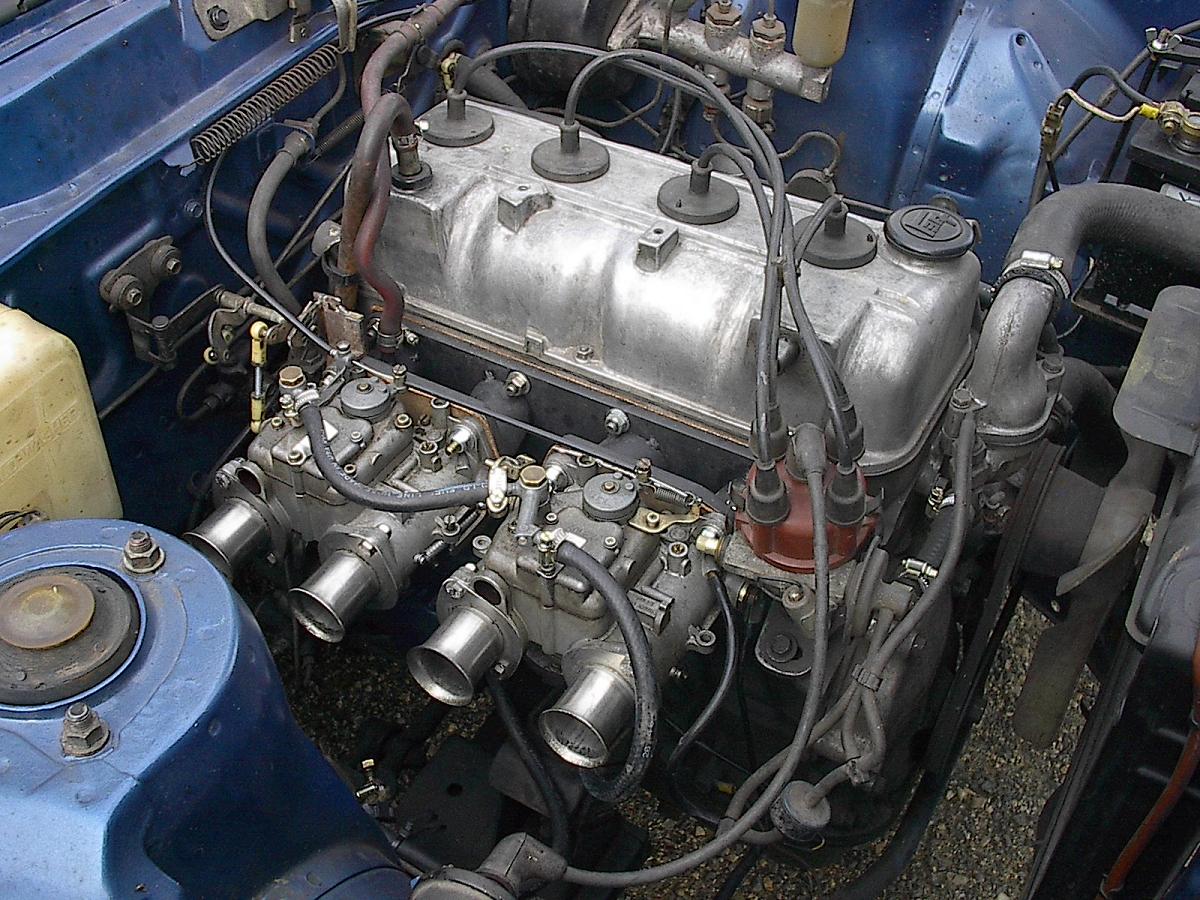

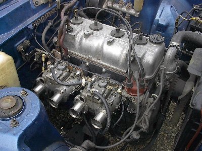

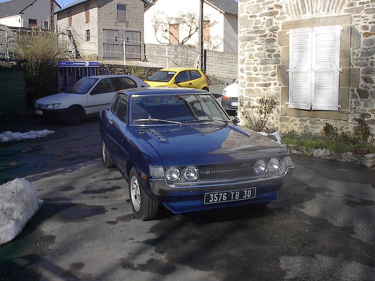

Tout d'abord, voici la ST de 72, je l'ai restauré il y a quelques années, cependant, elle mériterai une petite peinture (peau d'orange). J'y ai adapté des carbus bouble-corps solex...

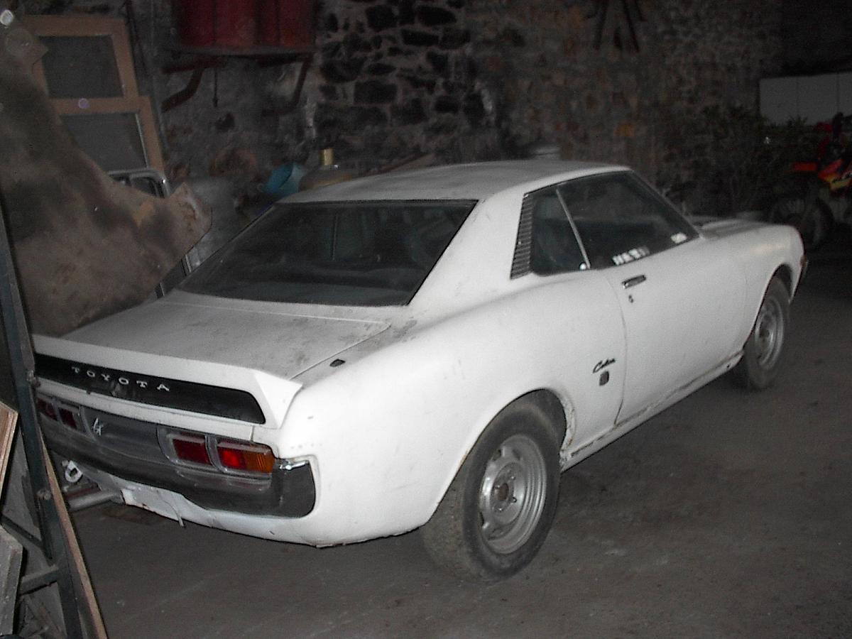

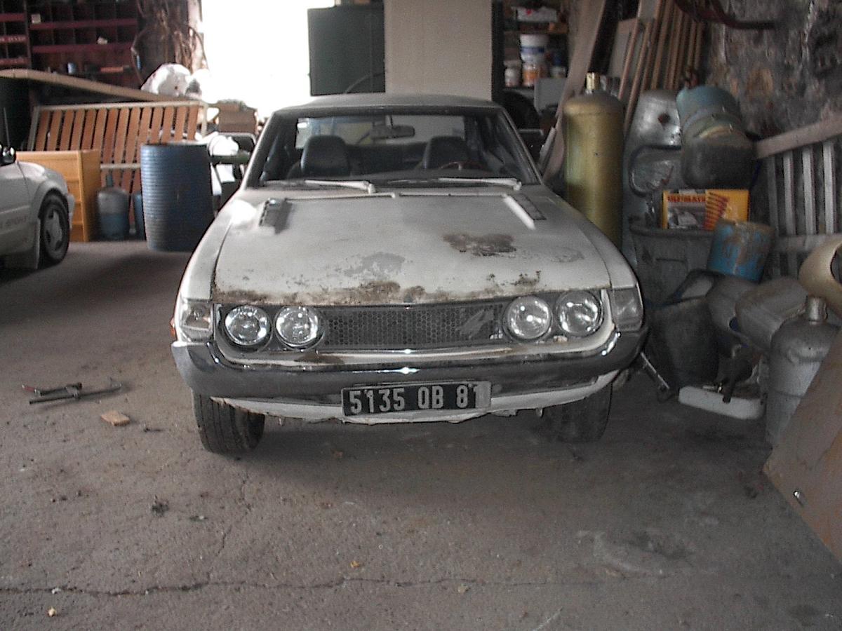

La GT, que j'ai récupéré il y a peu, est à restaurer: un peu de rouille (normal!), quelques petits coups (normal aussi), le parebrise est cassé (j'en ai un de passe), le moteur est en pièces, il manque la culasse (j'en cherche une), sinon, l'état reste plutôt correct. Du travail en perspective donc, enfin dés que j'ai fini mon projet actuel (restauration d'une fiat x1/9 (trés rouillée!!!))

La modif de tes carbus t'a aporté un gain de puissance, conso supérieur? réglage pas trop délicat? Pipe d'admission perso ou trouvée car elle me semble très très courte!
Le bruit avec des cornets doit être très simpa! Mais tu n'as pas branché l'épurateur de gaz sur le cache culbu :?:
Sous la pluie ça donne quoi? Car avec un montage pareil j'aurai peur d'aspirer directement de l'eau!
Délicat de trouvé une culasse de 2tg en tout cas :shock:

Pour la culasse de GT, j'en ai peur, mais bon rien ne presse. Pour la modif, j'ai réalisé la pipe, sa longueur est sensiblement la même que sur une GT, pour les réglages, mon mécano les préfères aux Aisan! Pour le gain de puissance, difficile à dire sans banc et puis, avec les Aisan, j'avais des problèmes à l'accélération et en cote... Le bruit est sympa mais depuis j'ai piqué les boites à air de mon ax sport, le bruit et toujours pas mal! Je n'ai pas encore relié le reniflard, il me faudra le faire... enfin, je ne roule que trés rarement sous la pluie... Bon faut que j'y ailles, Bye

Très belle ta 22 bleu! Et puis ces verticaux sur le 2TB me plaisent de plus en plus... ;)
Pour la culasse, je peux en avoir en import mais je pense que ça va couter le prix d'un moteur :/

Sinon pour la culasse, il m'est arrivé d'en voir passer une ou deux sur ebay international, mais pour le prix ça risque d'être sévère(surtout en frais de port si ça vient d'Australie où il y en a eu pas mal)

whoua ben voila de quoi je parlais et toi t'a mis les photos !!!
merci a toi et surtout fait nous part de tes modifs pour info , on était entrain de parler de la même modif que je veu réaliser sur une de mes TA 60

Superbe ta GT. Tu as gagné de la puissance grâce au double corps?

rien de tel qu'une petite pipe maison......... roooooooooooooooooooooo nicoooooooooooooooooooo :mrgreen: :mrgreen: :mrgreen: :mrgreen:
Peux-tu nous faire des photos de ton montage avec la tringlerie d'accélérateur et l'installation de ton admition ? merki !
C'est le montage que je compte faire prochainement....
