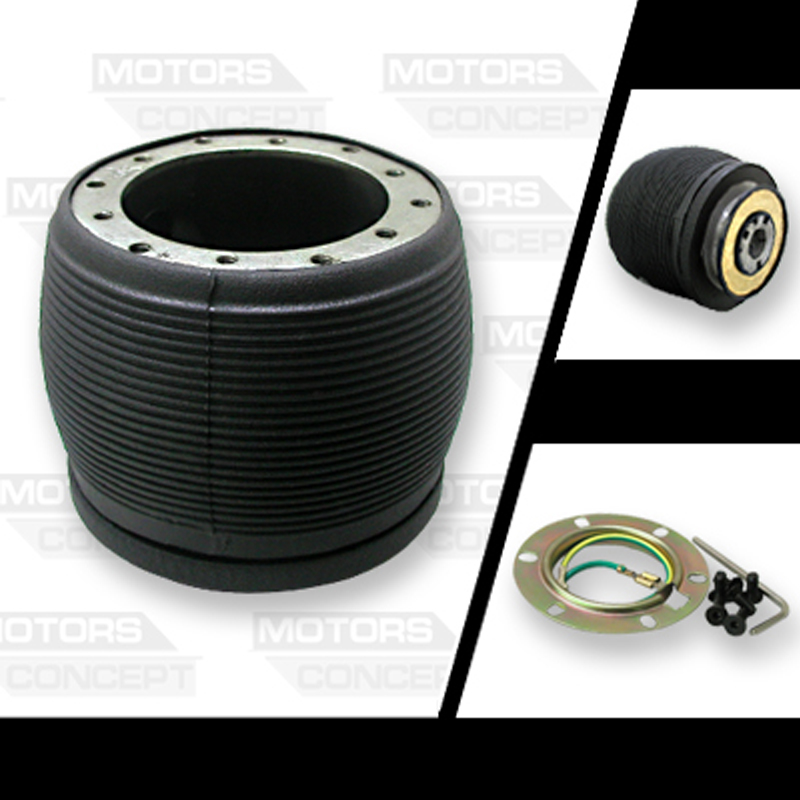

Volant RRS 3 branches diamètre 350 mm :
Diamètre du brin : 30mm
Perçage : 6x70 mm
Tulipage 90 mm
Chamoisé noir et branches noires
Vis fournis
Bouton klaxon non fourni
Poids : 1 kg
Et un petit moyeu pour aller avec :
