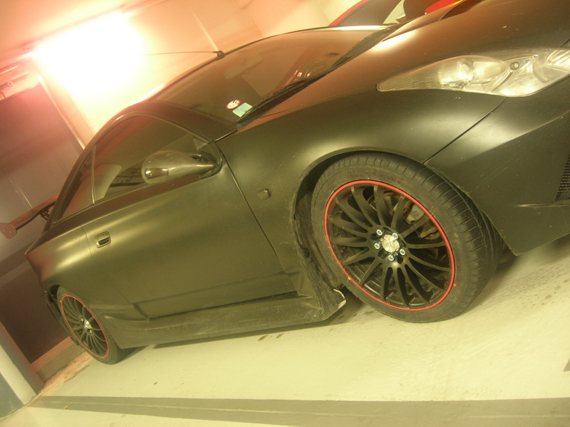

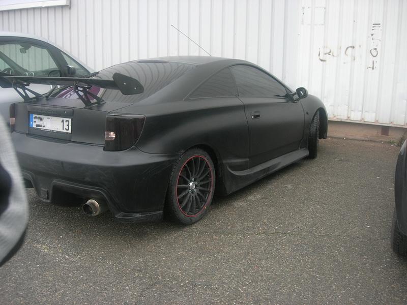

Une fois passée entre les mains du carrossier/peintre ma T23 est presque conforme à ce que je m'imaginais de mon projet
le noir satiné rend superbement bien sur les lignes tendues de la T23
Une voiture avec des lignes pas ordinaires, un kit carrosserie pas ordinaire, une peinture pas ordinaire
Je suis près de la fin de mon projet "Murcielica Full Black"

* Pour parfaire le look furtif de mon projet je commande des jantes Wolfrace Pro Sprint Black en angleterre,
48 heures plus tard ça donne ça (désolé j'ai pas fait de meilleures photos depuis mais j'y compte bien^^)
Voilà où j'en suis à présent, elle a le look que je voulais lui donner, un esprit racing insipré du DTM, la sobriété JDM et une couleur classe limite furtive, le tout rehaussé par de petites touches de rouge mais très discret.
