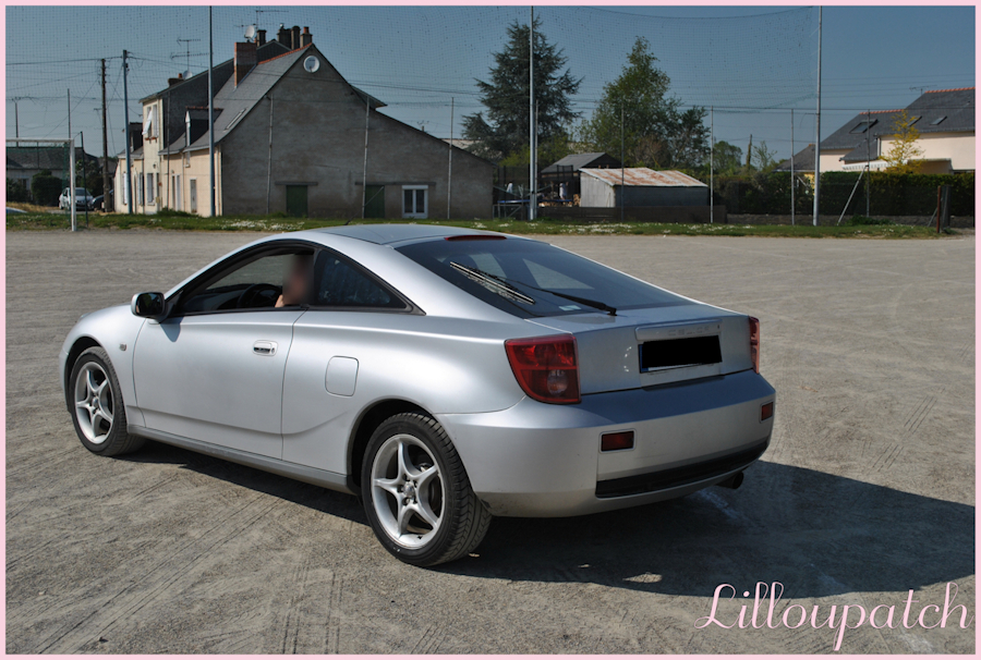

Comme promis des photos de la nénette

Lilloupatch a écrit:Comme promis des photos de la nénette
Ce sont les pneus actuels ça ?
Si oui, ce sont des pneus à profil directionnel, qui comme leur nom l'indique, sont directionnels.
Par exemple, sur une route un peu ancienne légèrement bombée au milieu, la voiture va tirer à droite si tu lâches le volant, par contre sur une belle nationale toute plate, elle ira quasiment tout droit.
C'est peut-être tout simplement ça.
Pour être sûr, roule sur une route bombée sur la voie de gauche, si elle tire à gauche en lâchant le volant ...
Par contre, tu aurais dû t'en rendre compte dès le changement de pneus, changés longtemps avant ton constat de tirage à droite ?
J'ai fait très attention au freinage aussi en allant et revenant de la concession car même si elle dort dans un garage avec une protection en tissu dessus, il n 'empêche que la rouille doit bien s'installer sur les disques de freins (surtout qu'elle n'est pas sortie depuis novembre)
Avec un étrier ou un tambour grippé, la voiture freine toujours aussi bien sur de petits trajets.
Le problème c'est que si un frein est légèrement grippé, il freine la roue, et ça tire du côté où le frein est grippé.
Je regarderais au niveau des tambours de freins arrière, peut-être le rattrapage de jeu qui déconne.

Comme dit Banban: une roue qui freine légèrement fait "tirer la voiture"... Commence par vérifier qu'il n'y a pas de résistance à la rotation en commençant par la roue avant droite! ;)

Au vu des photos, ta voiture est équipée de pneus ayant un sens de rotation (et non pas un sens de montage avec un côté ext ) donc les indications que tu cherches sur les deux pneus "non marqués" sont logiquement du côté intérieur de ces deux pneus et invisible à tes yeux! ;)
