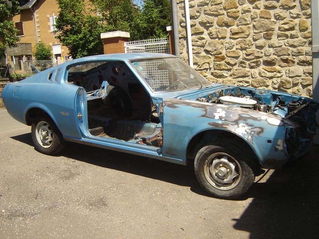

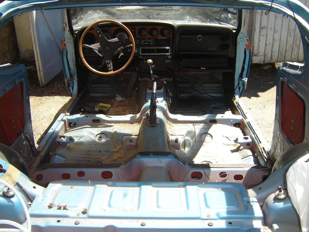

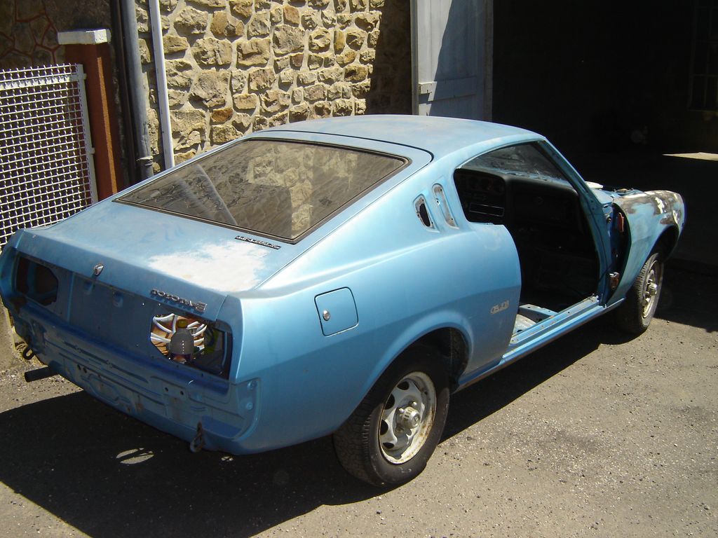

Messagede Vincent » 14 Juin 2009, 21:08

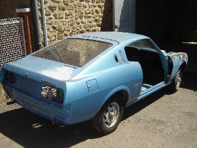

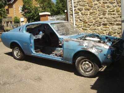

Désole pour le retard je n'avais pas eu le temps de présenter ma celica alors voici quelques photos (désossée par contre) de la restauration.

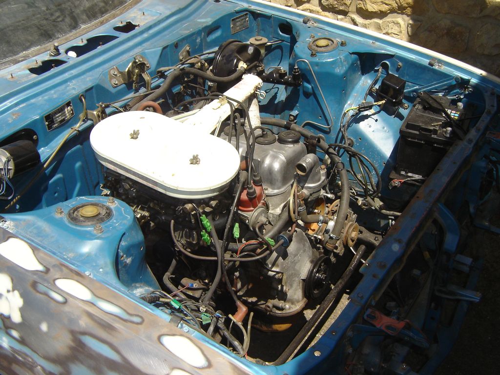

Messagede Vincent » 14 Juin 2009, 21:15

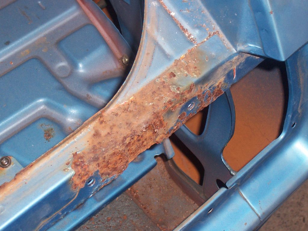

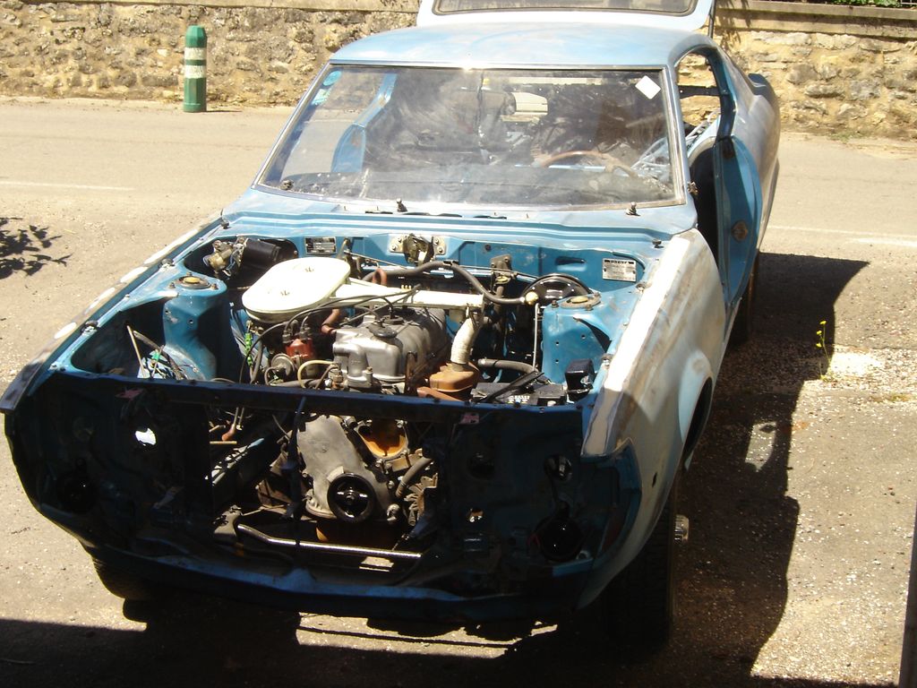

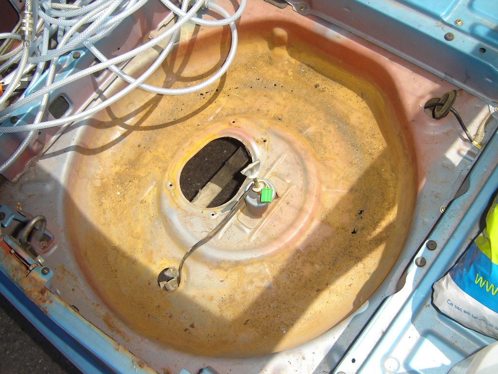

Pour le moment elle paye pas de mine mais on est en train de s'y mettre sérieusement et ça va avancer plus vite maintenant. Quelques autres plans :
Voici un des points les plus rouillés de la voiture, la rouille est un peu perforante alors on va vite traiter tout ça.

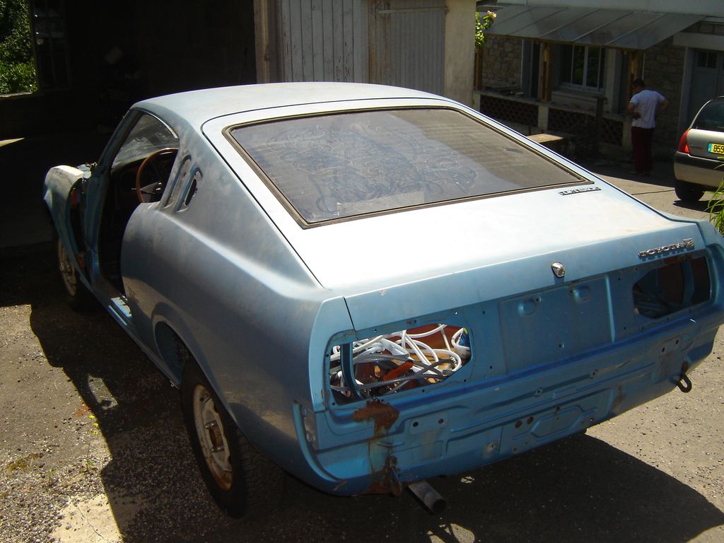

Messagede Vincent » 14 Juin 2009, 21:23

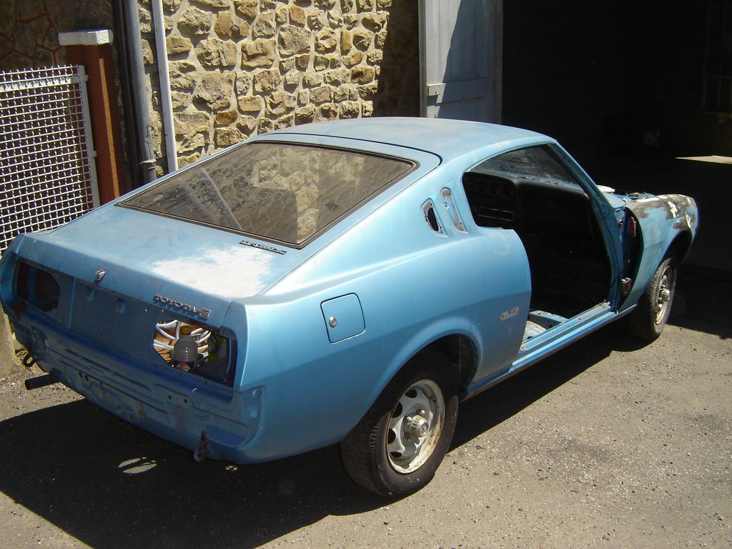

D'autres photos avant, puis après un bon weekend de travail :

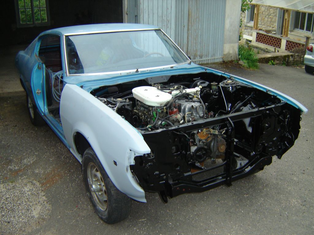

Messagede Vincent » 14 Juin 2009, 21:37

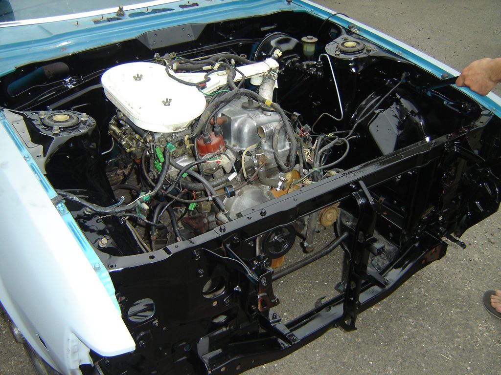

Les ailes avant sont appretées, le compartiment moteur est repeint en noir et j'ai repeint pas mal de petites pièces à part (maitre cylindre, radiateur, réservoir d'essence, support de phares,etc..). Normalement ça devrait pas mal avancer maintenant si mon pot et moi on s'y tient.
Je posterais bientôt d'autre photos pour la suite de la resto.

Messagede ZeN » 14 Juin 2009, 21:52
Ha ben en effet ça a bien avancé on dirait :D Tu as sorti le moulin pour repeindre le compartiment moteur?
Bon courage pour la suite et tiens nous au jus de ton avancement ;)

Messagede zawa34 » 14 Juin 2009, 22:02
joli travail elle a pas trop subi les outrage du temps on dirai :D
bonne idée de tout sortir pour dénicher la moindre trace de rouille
comment tu traites ça dans les parties qui sont pas repeintes?

Messagede Vincent » 15 Juin 2009, 20:18
ZeN a écrit:Ha ben en effet ça a bien avancé on dirait :D Tu as sorti le moulin pour repeindre le compartiment moteur?
Merci; non a laisser le moteur en place parce que honnêtement la dépose nous faisait un peu peur et on avait pas envie de faire des conneries.
On a passé une matinée à poncer même si y avait que quelques points de rouille légers; et ensuite beaucoup de temps à cacher toutes les pièces avec beaucoup, beaucoup de patience.. Sachant que j'avais déjà enlevé pas mal de pièces pour les repeindre ou les nettoyer.
Finalement le résultat est pas mal je trouve; même si c'est pas l'avis de mon pot (c'est lui le carrossier) qui critique son travail de peinture!
Il est très maniaque et j'arrive pas à lui faire entendre que c'est bien fait! Une voiture ancienne est faîtes pour être admirée, pas pour être parfaite..

Messagede Vincent » 15 Juin 2009, 20:27
zawa34 a écrit:joli travail elle a pas trop subi les outrage du temps on dirai :D
On essaye d'en traiter un maximum et petit à petit je démonte chaque pièce pour les repeindre; enfin bon, je fais ce que je peux car je suis pas du métier. Pour les parties les plus rouillés (trappe de roue de secours, bas de portière passager et support de feux arrière) on va les décaper un maximum à la brosse métallique et au papier puis on va les badigeonner d'un produit dont je ne me rappelle pas le nom;
Apparemment c'est un des plus efficaces pour "ralentir" la rouille, même si on peut jamais la stopper.
