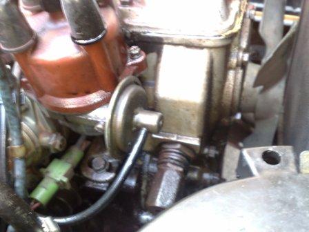

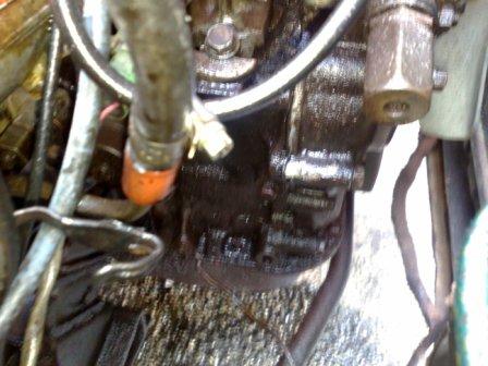

Messagede lacro » 21 Avr 2009, 12:22
Re: Fuite! Fuite!
Messagede lacro » 21 Avr 2009, 12:23
Il y' à de l'huile même autour de la tête de delco
Re: Fuite! Fuite!
Messagede lacro » 21 Avr 2009, 12:25
Le niveau d'huile à baissé j'ai regardé la jauge, mais quand j'ai roulé avec samedi, au compteur il y' avait rien d'alarmant, et depuis samedi il à pas tourné et j'ai une perte d'huile importante
Re: Fuite! Fuite!
Messagede rhum-rhum » 21 Avr 2009, 12:46
Au niveau du delco ? le seul joint ds le coin c est celui du cache culbu (R2 et R5)
ensuite tu as celui de la culasse (qu on entrapercois sur R4)
ensuite celui de la distribution (R4 et R3)
et celui du carter bas moteur (R3)
deja ds un premier temps il faut localiser la fuite... donc essuis ton moteur fais le propre, remet le niveau d huile et attend que ca repisse...
Re: Fuite! Fuite!
Messagede lacro » 21 Avr 2009, 12:54
Je vais faire sa!
Mon joint de cache culbu il est pas en super bonne état j'ai bien peur que c'est sa, enfin je verrais quand il sera propre.
Re: Fuite! Fuite!
Messagede lacro » 21 Avr 2009, 14:41
bon le moteur est propre mes pas mes mains! :lol:
Je me suis fais accosté par un gas qui m'à dit qu'il avait une célica quand il était jeune, et que c'était des bon moteur, que sa valait pas chère dans le temps!
Y' à des reloue sur terre! on peut pas bossé tranquille! :lol: :lol:
Donc, c'est pas les durites, par contre quand le ventilateur tourne, il projète de l'huile partout d'un coté du moteur et sur le dessous du capot!
Verdict?

Re: Fuite! Fuite!
Messagede jeag » 21 Avr 2009, 16:37
On ne voit pas grand chose sur tes photos mais sur les deux dernières on peut remarquer que ton tendeur de chaine(le gros écrou hexagonal avec un soufflet) est réglé presque au max. Ce qui veut dire que soit la chaine de distrib est usée, soit le patin de tendeur l'est.
Bref, de toute façon il est possible que la fuite vienne de là car il fonctionne à la pression d'huile, et devant le moteur il n'y a rien d'autre sous pression.
