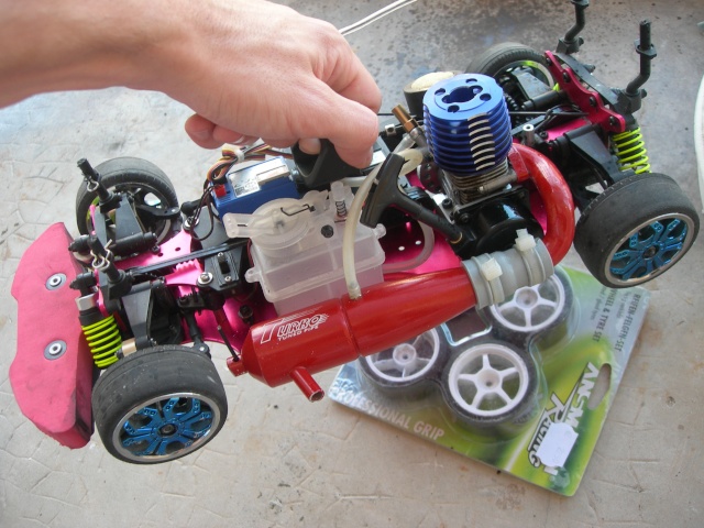

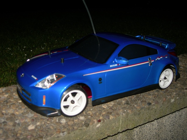

je vai vous montrer mon petit joué (bah oui, elle a une carosserie de 350z, et de marque tamiya, donc 100% jap ;) )
en version propre et neuve ;)

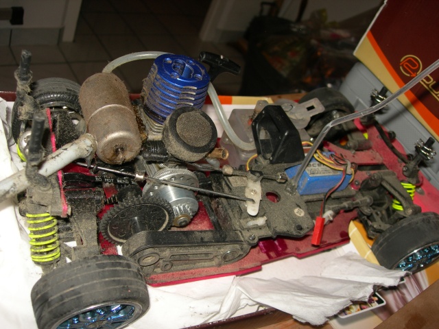

et maintenand en version sale, apres une apres-midi a rouler et faire des drift

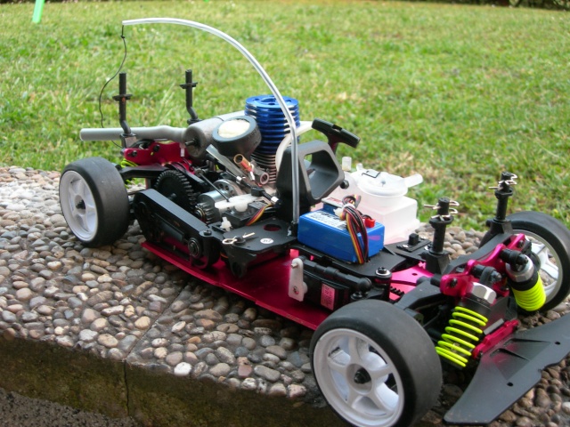

le lendemain, nettoyé, je vai faire un tour sur le parking pour faire un ou deux reglage avant d'aller sur le circuit, j'ai roulé sans la coque et sans la mousse de protection avant, et voila le resultat:

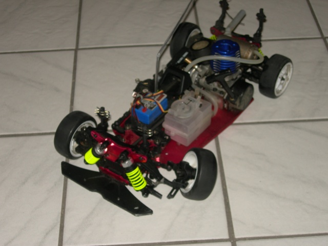

la voila aujourd'hui avec quelque modifs (support de roue renforcé en alu, histoire de plus de solidité, et j'en ai besoin :lol: , et plus dynamique dans la tenue de route), et nouvelle ligne d'echappement pour encore plus de bruit et de nervosité

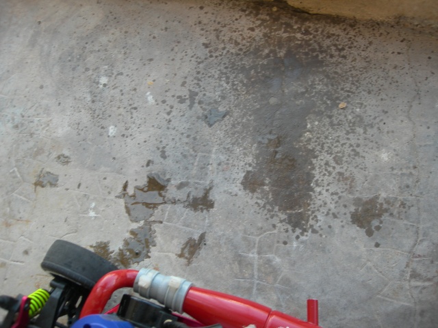

une bonne adresse pour les pieces de rechange, j'ai pété (Jandrou?!, meme pas étonnant :mrgreen: ), le joint d'échappement et du coup sa crache de "l'huile" de partout :lol:

Fais gaffe c'est dangereux de rouler sans carrosserie :lol:
J'ai pêté le parechoc av et un bout de la culasse comme ça, heureusement tout se recolle à la colle epoxy.
Par contre je me trompe peut-etre mais sur les photos on a l'impression qu'elle a du carossage positif à l'avant, ce qui doit très mal tenir la route :mrgreen:
Est ce que tu as mis de la mousse dans les pneus avant de les coller sur les jantes ?
Pour le reglage de richesse moi je faisais ça par rapport aux gaz d'échappement, faut que ça fume un peu blanc mais pas bleu, et si tu met un doigt devant le pot il doit être un peu gras après une accélération.

c'est un model "entré de gamme" donc pas trop de reglage de carrossage, juste 2 position, effectivement elle est en positif, mais quand tu la tiens, une fois au sol il est nul, et des que je met les gaz il passe en négatif.
les amortos sont un peu trop souple, je trouve que le débatement est trop important, tu regarde la gueule du chassis tu le comprend, deja sur circuit elle frottais, alors maintenant que j'en ai pas sous la main et que je roule juste sur parking, c'est encore pire, avec les cailloux elle fait des bons desfois :lol:
faut que je trouve un systeme pour bloquer la buter des amortos pour eviter les frotement du chassis.
sans la carrosserie c'etais au debut, quand je commençai a debuter, des que je m'etais la carroserie sa coupais le moteur par manque d'air, depuis j'ai un peu amélioré la richesse et la coque est coupé (entre le sabot de la bougie, le coté pour l'échapement et la fenetre pour le lanceur a main).
je me trompe peu etre, mais je l'ai jamais vue fumer bleue, toujours blanc, par contre le pot est hyper gras (regarde la derniere photo, avec 1/3 de plein sa a craché tous sa d'huile), il crache de l'huile carrement, en gros je suis parti du reglage de base (3tour + 3/4) ensuite je monte ou je diminue en fonction du ralentie et quand je met les gaz quelle s'étouffe le moins possible, mais c'est vraiment pas évident.

Ok pour les réglages de train, et pour les ammortos il faut que tu mette des ressorts plus durs alors. tu peut en trouver dans tous les magasins de modélisme, ou ici : http://www.conrad.fr/amortisseurs_c_50802_51317_51318
Sinon vu la flaque d'huile, elle en crache peut être un peu trop -> trop riche, mais c'est vrai que ça a tendance à beaucoup chauffer ces bêtes la. tu a fais un trou dans le parebrise + découpé la fenetre gauche ?

pour la flaque c'etais cette aprem', l'autre jour apres 3 ou 4 tonneaux apres un saut sur une bordure, (j'ai rien cassé quand meme) le moteur a reculé un poil sur le chassis et du coup la roues en plastique d'entrainement n'etais pu collé contre lui, alors j'ai un peu bidouillé pour refaire contact (je peu pus bougé le moteur, les vis sont trop "usinées" pour pouvoir les desserrer!!! (vive lz souplesse :lol: ).
donc je l'ai essailler sur une cale roue en l'air pour voir si sa marchais et si sa tenai, (sa a l'air ok, je verai demain en test de conduite si c'est toujours vrai :lol: ) et avec les 28° de cette aprem il a du chauffé un peu.
sinon je suis a 10% pour l'essence (meilleur rapport qualité/prix celon le vendeur)
