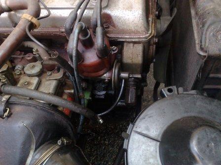

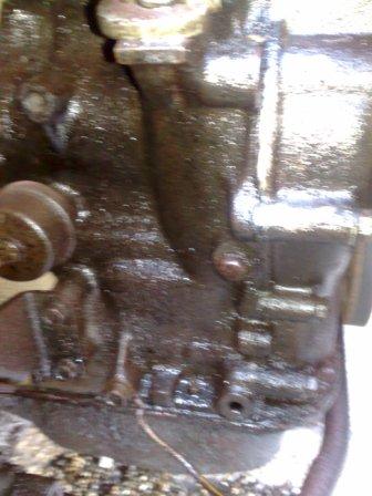

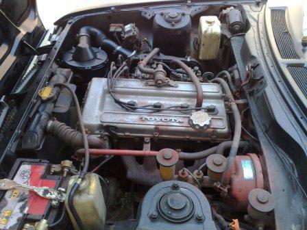

Ha! je suis dans la merde! j'ai pris des photos et c'est pas jolie!
Je vais les mettre

Bon voila les photos:*
