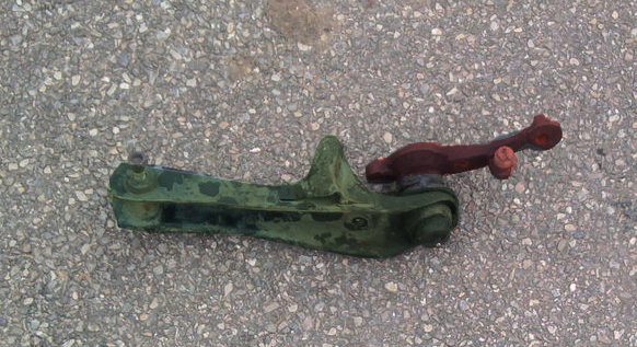

Sauf que je n'ai jamais parlé du berceau, mais bien du bras de suspension.
Comme un petit dessin vaut mieux qu'un long discours, manifestement... le voici en vert sur la photo:
Donc, je me répète; si tu n'as besoin que du bras de suspension transversal, tu démontes la partie rouge, il n'y a qu'un seul écrou à créneau à démonter.
La pièce verte est absolument identique sur les Ta22ST, Ta22GT, Ta23GT, Ta40ST et Ra40GT, pour les 28 et les 60 je n'en sais rien, je n'en ai jamais eu et n'en aurai probablement jamais.
Mais il y a fort à parier que ce qui est valable pour une 23 doit l'être pour une 28.
En plus, la partie rouge est identique pour ma Ta22 ST de 73 et ma Ra40 de 78, j'ai roulé pendant presque un an avec l'ensemble de la 40 sur la 22.
