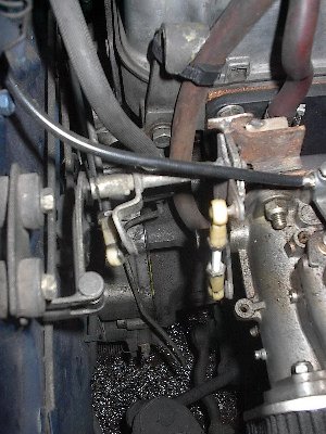

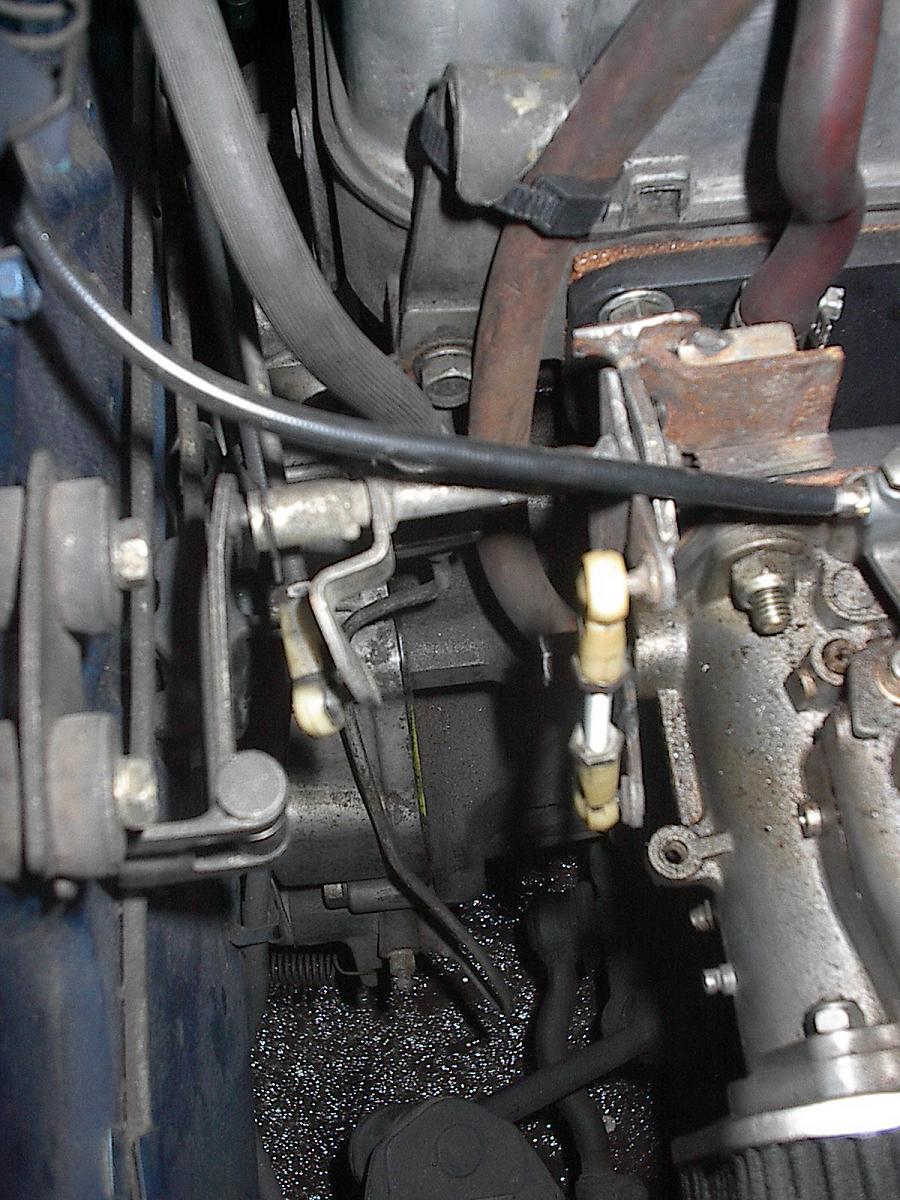

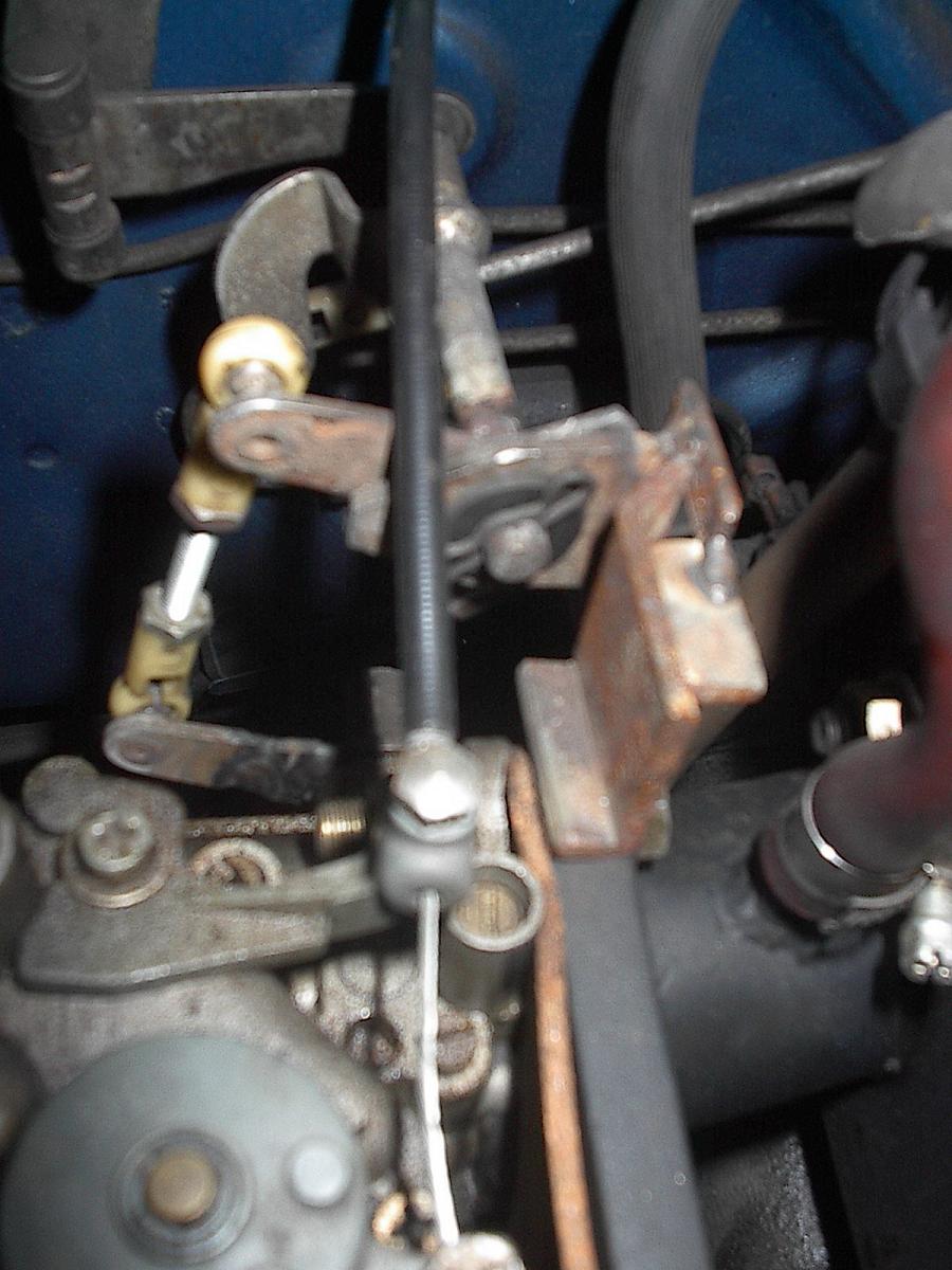

Messagede bobby12 » 26 Jan 2009, 19:32
Voici quelques photos de la tringlerie
Ps: c'est pas encore tout a fait fini

Messagede Ta60Man » 26 Jan 2009, 21:15
Merci beaucoup pour les photos. ;)
