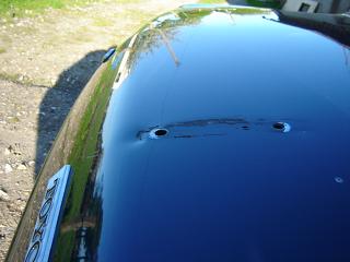

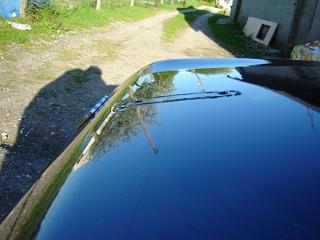

bonjour j'aurai besoin de conseil pour refaire un peu de carrosserie sur ma celica.
En effet l'ancien proprio avait mis un aileron ce qui a fait 4 jolis trous dans la malle arriere en plus
de deformer la tole.Pour tout ce qui est mecanique je me debrouille bien mais la je sais pas par ou commencer???

Pour faire simple, tu peux décaper la zone incriminée, puis mise en apprêt. Si possible avec un état de surface pas trop lisse, disons granuleux.
Ensuite tu peux reboucher à la fibre de verre (résine epoxy + mat de verre), par l'intérieur.
Une couche grossière pour "l'accrochage", au pinceau.
Avant que ça sèche tu colle le mat (fibre en vrac) de verre, puis tu imbibes la fibre avec de la résine, jusqu'à ce qu'elle devienne transparente.
Tu attends 2h que ça catalyse (ça chauffe dur, alors veille bien qu'il n'y ait rien d'enflammable à côté, ni aucun revêtement sur ta malle genre mousse).
Après tu peux poncer légèrement pour améliorer la finition, peinture et hop.
Sinon on peut faire de l'enduit de rebouchage avec de la résine époxy ,mélangée avec des microbilles de verre. Par contre ça mérite du doigté et une petite couche de fibre pour
renforcer.

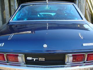

merci pour le qualif "pelle a tarte" a priorie ce n'est pas la meme ,la mienne est bleue foncée metalisée.
pour ce qui est de "la pelle a tarte" j'ai deja retiré le manche et vais bientot m'occuper du reste,l'avantage est que tout est riveté
...facile a retirer seul hic, les trous a reboucher et la peinture a refaire
