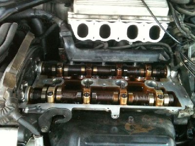

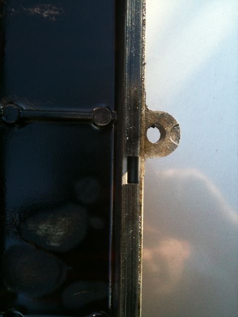

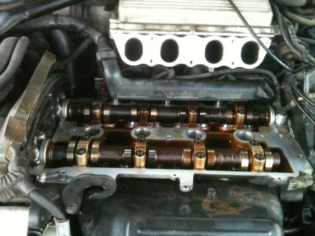

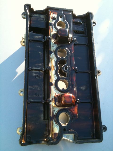

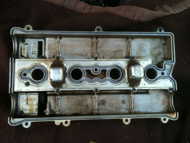

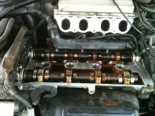

Bon bien problème de moteur qui fume et qui dégouline d'huile comme un vrai pain de gras réglé depuis aujourd'hui grâce à un ami qui m'a vraiment fait du bon travail…
C'était donc "simplement" le joint de cache culbuteur qui était complètement foutu, le cache culbuteur dévissé (les vis partaient à la main !!!)
Par contre c'est un sacré boulot !!!
Voilà donc le joint qui visiblement avait été remplacé par un joint pas entier ou coupé…
On voit ici d'où venait a fuite essentiellement :x
L'intérieur du moteur, bien sale…
Après nettoyage on y voit plus clair !

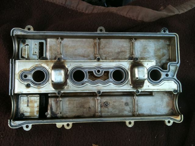

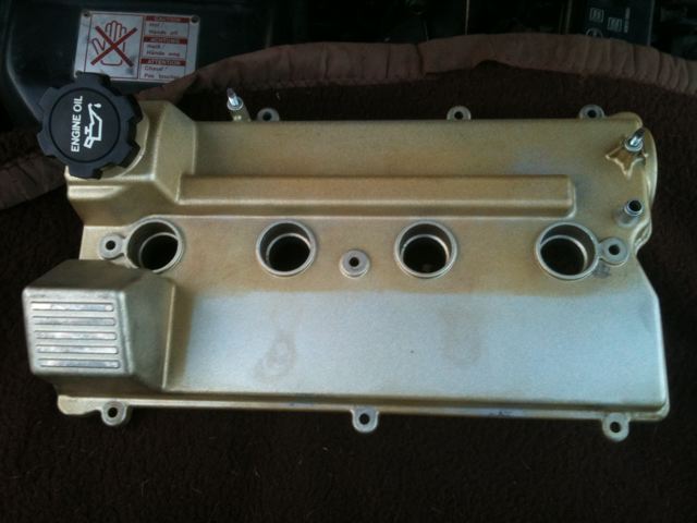

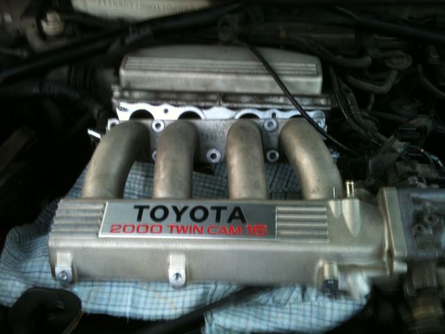

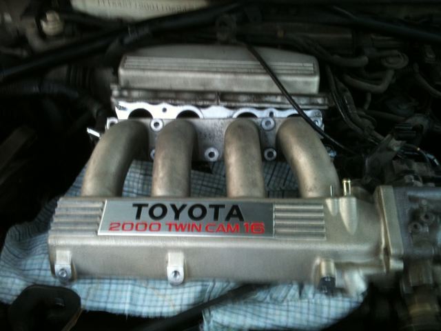

Il aura fallu une bombe de dégraissant freins et un bon coup de Kärsher !!!
Au passage mes beaux arbres à came :p TwinCam Powaaaaaa !!!
Et le collecteur d'admission que lui je n'ai pas pu passer au Kärsher mais que j'ai fait à la brosse à dent et au produit dégraissant, à l'origine c'était noir et maculé de graisses brûlées, c'était digne d'un vieille friteuse…
Et maintenant miracle, ça ne fume plus comme un vieux tromblon déglingué !!!
Un grand merci à ce Supraïste qui m'a vraiment fait un boulot formidable (Bon je l'ai un petit peu aidé quand même) car moi tout seul je n'y serai jamais arrivé…
