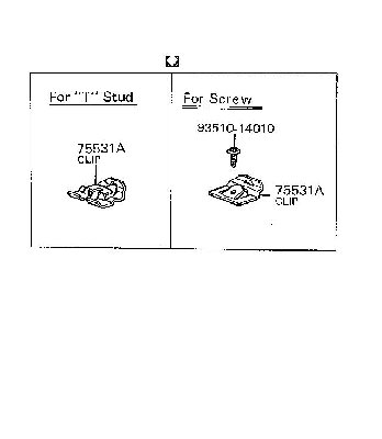

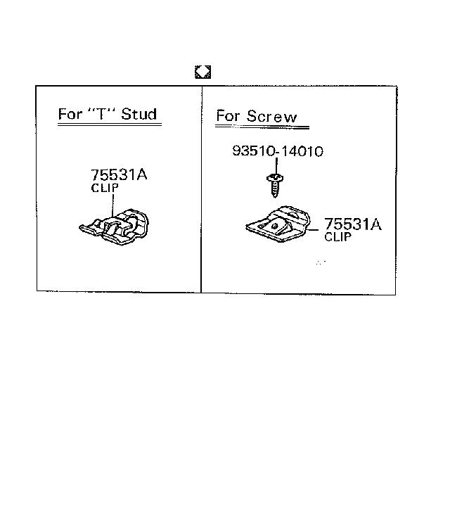

Il y a aussi les clips de maintien de baguette de pare brise qui sont dispos:
75545-14030 1.5e il faut 21 clips pour le tour de PB
J'ai commandé ces pièces cet aprèm...
Ceux dont tu parles sont ceux de gauche sur l'image..a quoi servent ceux de droite.??
Je dois passer une commande pour tout ce qui concerne les joints de PB alors autant prendre tout ce qu'il faut de suite..;)
je commande 21 de chaque?

Il te faut ceux de gauche, ils se clipsent sur les têtons d'origine que tu as tout autour de la baie de parebrise une fois le joint enlevé, c'est ce qui maintient la baguette chromée. Ceux de droite sont peut-être pour remplacer ceux qui ont des têtons cassés? Va pour 21 clips comme celui de gauche ;)
