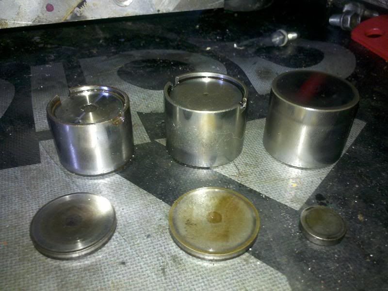

j'ia trouvé un post sur toyotanation qui stipule :
"Q: Can I put 2G 3S cams in my 1G 3S head?
A: 2G 3S cams are not impossible to fit in 1G 3S heads just improbable cause the cost would be the same as swapping in aftermarket ones... "
"However there are some cases where this does not apply, most noteably with the 1G 3S. ie. 3G&2G 3S cams and shim under bucket lifters do not swap into 1G 3S heads."
Expliaction sur le "shim" et le "bucket" :
Comparaison entre les "bucket+shim" de 3sge rev1 - rev2 - rev3
ci dessous une photo de la culasse du 3SGE 1Gen :
et voici celle du 3SGE 2Gen :
en fait, je crois que les arbres à cames passent. MAIS c'est à cause de la "hauteur" des shim+bucket qui diffère entre la première génération et les suivantes qu'il y à un souci. le diamètre étant également différent, il y a du taff sur la culasse à prévoir pour mettre les arbres de gen2 ou gen3 car il faut réusiner la culasse, puis passer les aac+bucket/shim+soupapes+ressorts+coupelles pour que ça passe. un deuxieme problème survient alors : les soupapes du gen1 sont plus petites que celles du gen2 elles mêmes plus petites que celles du gen 3 ... compliqué vous dite ? :lol:

Donc passer sur un 3SGE rev1 des AAC d'origine a ceux des générations suivantes ne serait pas possible sans un tas de modifications (réusinage, etc) couteuses.
