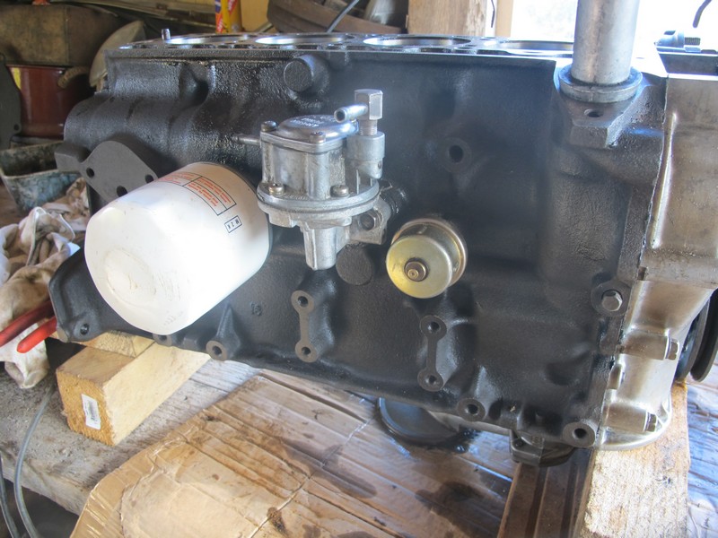

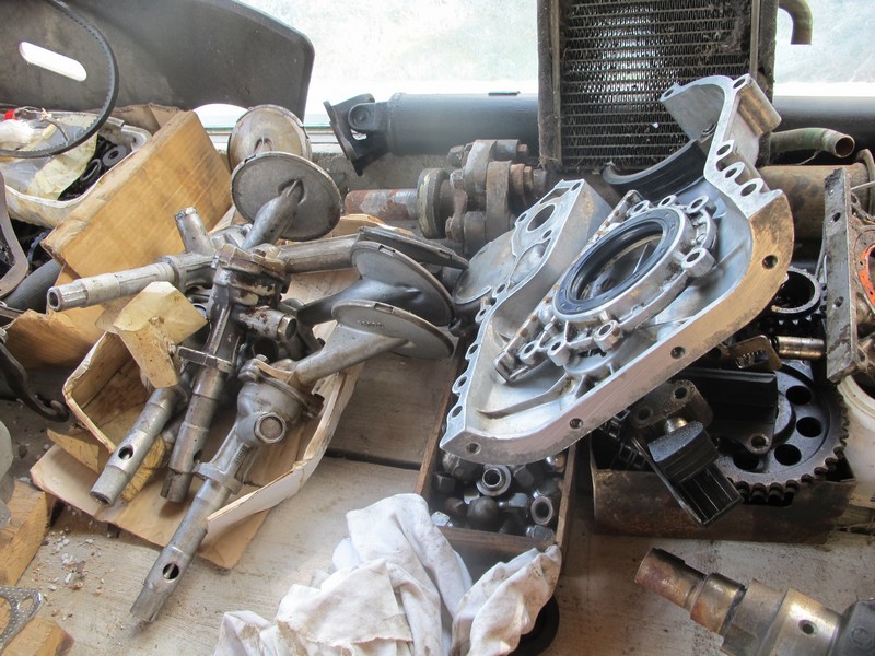

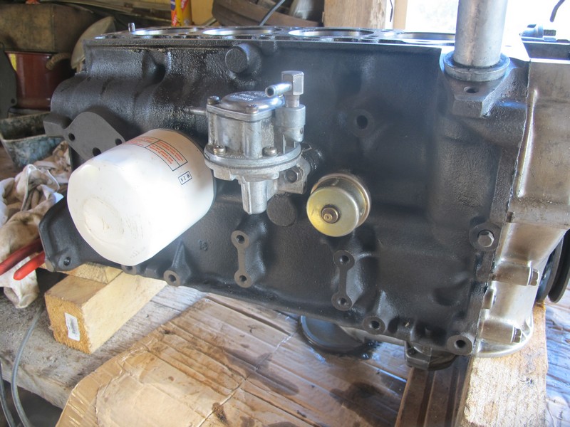

quelques photos de plus pour le plaisir!! cure d'amaigrissement du volant moteur et transformation 2TB en 2TG :P

Messagede arnaud » 02 Nov 2010, 15:33
? comment tu fais pour transformer un 2TB en 2TG?????? :shock:
Re: ta 22 1973, ca avance!
Messagede Christophe 59 » 02 Nov 2010, 19:35
arnaud a écrit:? comment tu fais pour transformer un 2TB en 2TG?????? :shock:
2TB- 2TG sont le même bloc à la base.
Tu vires l'arbre à cames latéral en conservant l'arbre intermédiaire pour la pompe à huile et (je pense?) la pompe à essence.
Tu montes une culasse 2ACT de...2TG! :lol: avec la distrib du 2TG...
En gros pour simplifier...
Disons que pour faire çà, il faut avoir un 2TG donneur...Donc, plan à faire quand on a un 2TG dont le bloc est rincé... ;)
