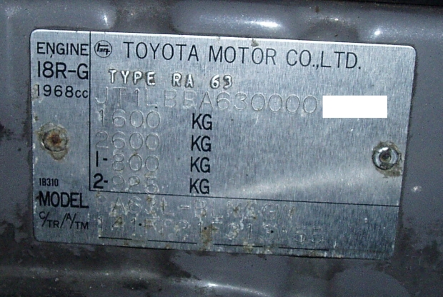

Bonsoir,
ma voiture a une boite W55.
En bas de la plaque figure : 141 FP21 F313 W55
141 est le code couleur de corosserie
FP21: code garniture interieure ( niveau de finition et couleur)
F313 Essieu: F est le code du diametre de couronne (7,5 pouces); 3 est le code pour 2 pignons avec glissement limite ; 13 le rapport de diff : 4,790
W55: code de la boite de vitesse
La boite est une W55, donc une variante des W58 mais les ponts arrieres sont les memes sur les RA63 et les MA61.
