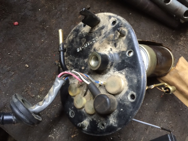

Donc j'ai le jus qui arrive a la pompe a essence mais elle doit être "collé"
Y a t il quelque chose a faire ou faut illa changer?
Merci bcp

Messagede Loulou958 » 19 Oct 2014, 18:00
Salut,
Essaye de la shunter et desserre la durite sur le filtre pour voir si elle débite (profite en pour virer les restes d' essence pourrie)
MAIS 12 ANS :shock: !!!! je pense que tu devrais la changer quand même ainsi que 2-3 autres trucs avant de t'en servir !!!

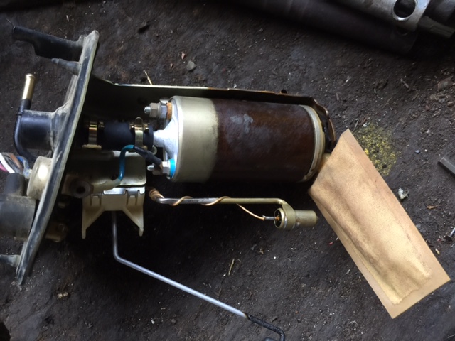

Messagede Sphynx_31 » 19 Oct 2014, 18:43
Je n'ai pas bien compris, je poste une photo de la pompe. Le filtre est en direct sur la pompe.
Je devrais changer quoi? a part faire des vidanges, freins, direction ABS, huile? et les jantes....
