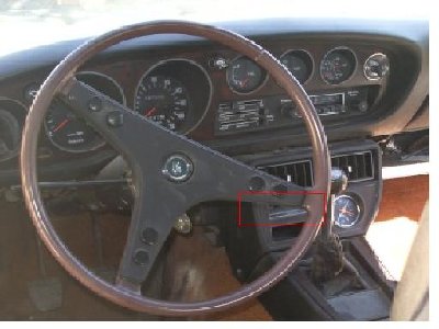

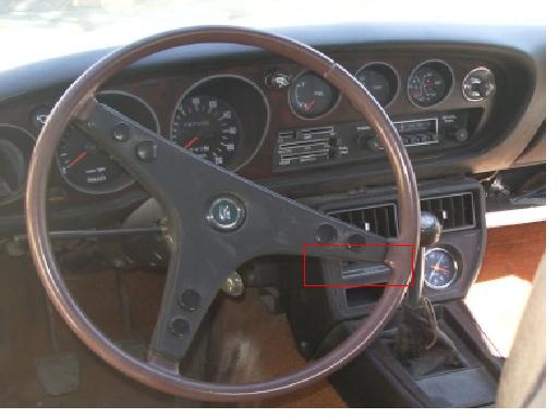

Messagede fanch » 09 Fév 2011, 22:15
Chalut,
Impossible de savoir ce que c'est ni à quoi cela sert, en espérant que celikamikaze ne m'en voudra pas de lui avoir piqué un bout de tof :?
Donc entouré de rouge, derrière le volant à gauche de l'orloge, 2 emplacement, un comme vide pieces... et l'autre ????
Merchi

Messagede ta22 » 12 Fév 2011, 16:25
c'est la commande de climatisation en option !
une 22 sinon rien ....

Messagede dalta23 » 14 Fév 2011, 09:27
ce que tu as entouré en rouge est la commande pour la climmatisation dont certains modèles en sont équipés (japon,usa, afrique,arabie saoudite etc...mais pas chez nous.

Messagede ta22 » 15 Fév 2011, 23:21
dalta23 a écrit:ce que tu as entouré en rouge est la commande pour la climmatisation dont certains modèles en sont équipés (japon,usa, afrique,arabie saoudite etc...mais pas chez nous.
déjà dit que c'est la clim en option....
j'en ai vu montés en France d'origine!!
pour infos le reste de commande électrique se trouve scotchée au reste du faisceau dans le tableau de bord avec un bout de scoth vert! ca fait bricolage mais c'est d'origine!! :ugeek:
aussi c'est la même connectique que la ventille ;)
