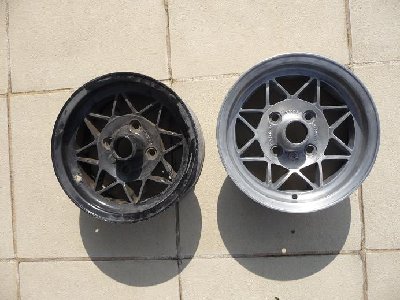

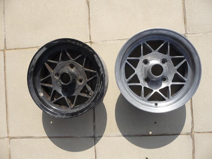

Je continu ma resto petit a petit!
Et la j'aimerai avoir un petit conseil
J'ai decapé mes jantes et je voudrai savoir se que je peut méttre dessus pour eviter
quelle s'oxyde?
voila avant et aprés!
merci

Du rustol mais des jantes qui s'oxyde c'est quand même rare, non?
Tu les à décapé avec quoi? de l'acide?

Je les decapent a l'huile de coude j'écaille la vieille peinture avec une lame de cutter
et je pnce au papier de verre.
Elle s'oxyde car la peinture s'ecaille toute seule de place en place et il y a de la poudre blanche sous les cloques.
J'ai deja esseyé de vernir avec du verni tout simple mais sa vieille mal et trés vite

L'alu étant plutot tendre, la méthode douce et en évitant les produits corrosifs reste la meilleure. Après tout dépend de ce que l'on veut comme finition, si l'on souhaite repeindre, simplement enlever le verni qui pelle etc... la méthode sera differente selon la finition désirée.
En tout cas, tu m'a l'air d'avoir fait un beau boulot. Pour ce qui est de la protection, il y a l'option vernis, ou un entretien régulier avec des produits de type restom ou autre qui proposent des genre de cire de protection.

L'alu qui s'oxyde en poudre blanche, c'est parce que les jantes sont en AU4G, alliage d'aluminium et de cuivre, qui est bien plus rigide que l'aluminium seul. (C'est le paradoxe de la métallurgie, on mélange un métal mou avec un autre encore plus mou et ça donne un alliage plus dur)
Il faut absolument le protéger sinon les jantes finissent par devenir poreuses et par casser. Il existe plusieurs méthodes mais la plus simple est la peinture avec un apprêt spécial aluminium.

microbiller + plastifier (poudre epoxy cuite au four) : tu es tranquille pour les 30 prôchaines annèes.
Ici il faut compter 40€ par jante.
Et environs 6000 couleurs sont dispo mais pas 2 couleurs pour une jante.
