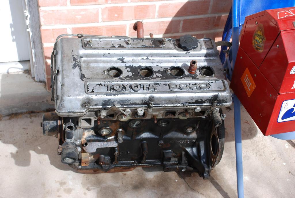

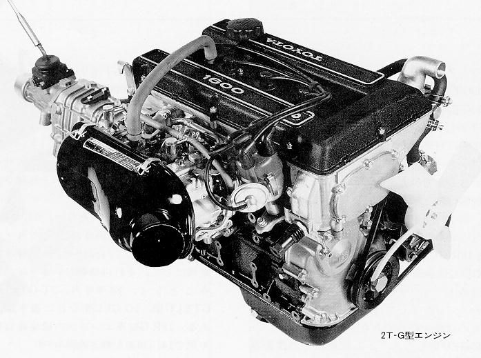

salut, en me perdant dans l'immensité du web je me rencontre que différents caches culbus existent , de quoi s’agit-il ? version export , année model ?
aussi apparemment 2 diamètres de soupapes existes!
je met une photo du mien, j'aimerais élucider le truc , si vous en avez des différents postez-les

quelques éxamples :

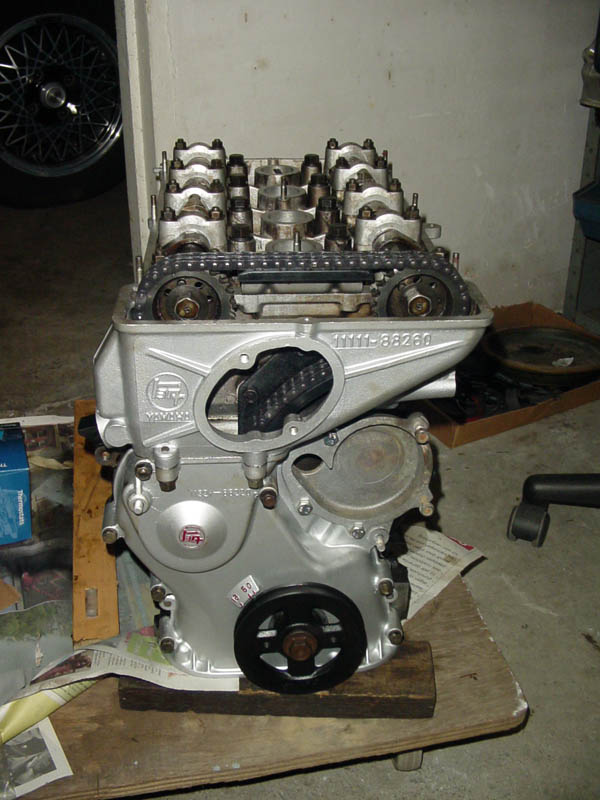

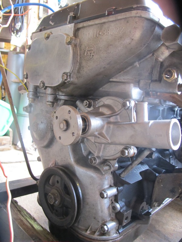

Messagede ta22 » 11 Déc 2010, 23:24
et la forme du petit carter oval...
un 18 RG a 2 bougies par cylindres !!!

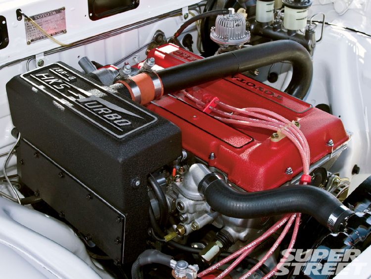

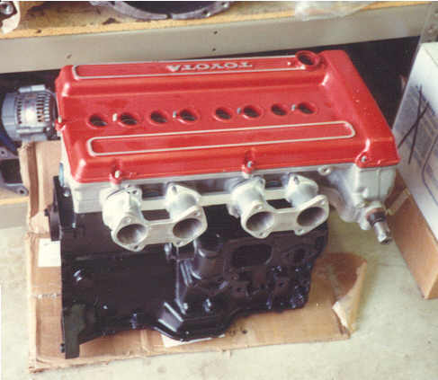

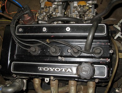

Messagede ZeN » 12 Déc 2010, 00:34
Oui il existe bien plusieurs types de culasses et couvre culasse selon les années et modèles sur lesquels ils étaient montés. Par exemple, d'après ce que j'ai pu en lire, de mémoire les couvre culasse siglé 1600 n'étaient dispo que sur les premiers modèles soit TA22 et peut-être certaines TE. Par contre pour le double bougie, il s'agit là d'un 3TGTE sauf que l'injection a été remplacée par une pipe DCOE.
Messages: 4510
Re: [2TG] cache culbuteurs
Messagede Christophe 59 » 12 Déc 2010, 06:30
Le couvre culasse rouge avec un turbo est un 18RG.
