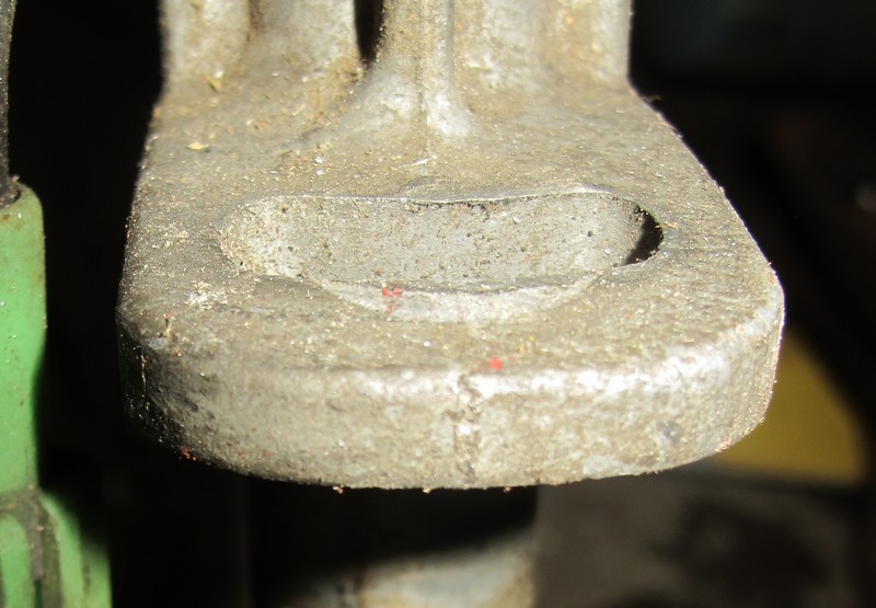

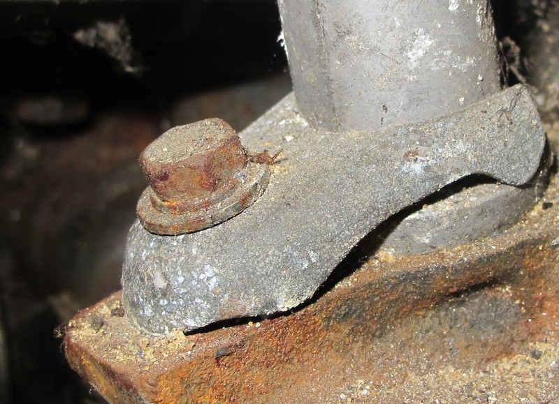

pour la longueur de l'alumeur, 2TB, 2TG c'est le meme , ormis le fait que sur le 2TG la marge de réglage étant réduite, ce n'est pas un trou oblog pour le réglage mais une bride...
je met des photos dans une minute ca parle mieux :mrgreen:
une 22 sinon rien ....
ta22
Messages: 151
Re: (2TG) alumage electronique
Messagede ta22 » 06 Déc 2010, 00:48
2TB
2TG

Je pensais que l'arbre était plus court sur le 2TG je sais pas pourquoi. Bref, oui j'ai monté bobine complète + allumeur, et ça allait sans soucis. Par contre, yavait une modif à faire au niveau du cablage de la bobine, faudrait que j'aille faire des photos, me semble que j'en avais déjà fait pour quelqu'un du fofo... hmmm j'essai de voir ça.
