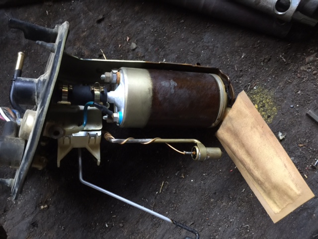

Essaye de la shunter et desserre la durite sur le filtre pour voir si elle débite (profite en pour virer les restes d' essence pourrie)
MAIS 12 ANS :shock: !!!! je pense que tu devrais la changer quand même ainsi que 2-3 autres trucs avant de t'en servir !!!

Je n'ai pas bien compris, je poste une photo de la pompe. Le filtre est en direct sur la pompe.
Je devrais changer quoi? a part faire des vidanges, freins, direction ABS, huile? et les jantes....
