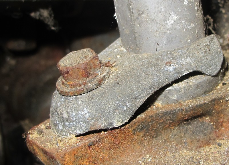

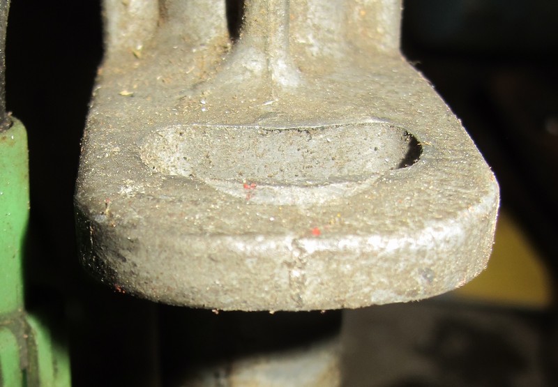

pour la longueur de l'alumeur, 2TB, 2TG c'est le meme , ormis le fait que sur le 2TG la marge de réglage étant réduite, ce n'est pas un trou oblog pour le réglage mais une bride...
je met des photos dans une minute ca parle mieux :mrgreen:
une 22 sinon rien ....
ta22
Messages: 152
Re: (2TG) alumage electronique
Messagede ta22 » 06 Déc 2010, 00:48
2TB
2TG
