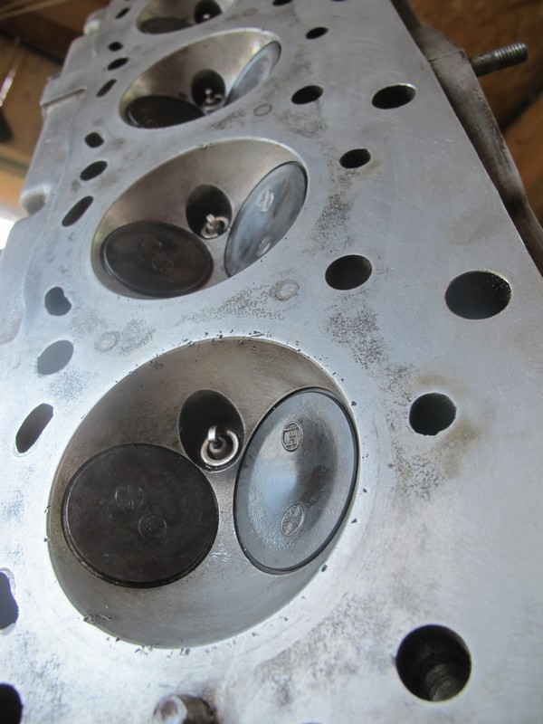

pour l'instant les seul surprises sonts : échancrures dans les pistons pour laisser la place aux soupapes d'echapement de vivre librement non adaptés, solution: un coup de meuleuse adroit, sans oublier les coussinets de l'ancien arbre a came qu'il faut condamner!!!(détail si besoin), le reste c'est pour rire :mrgreen:

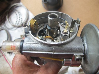

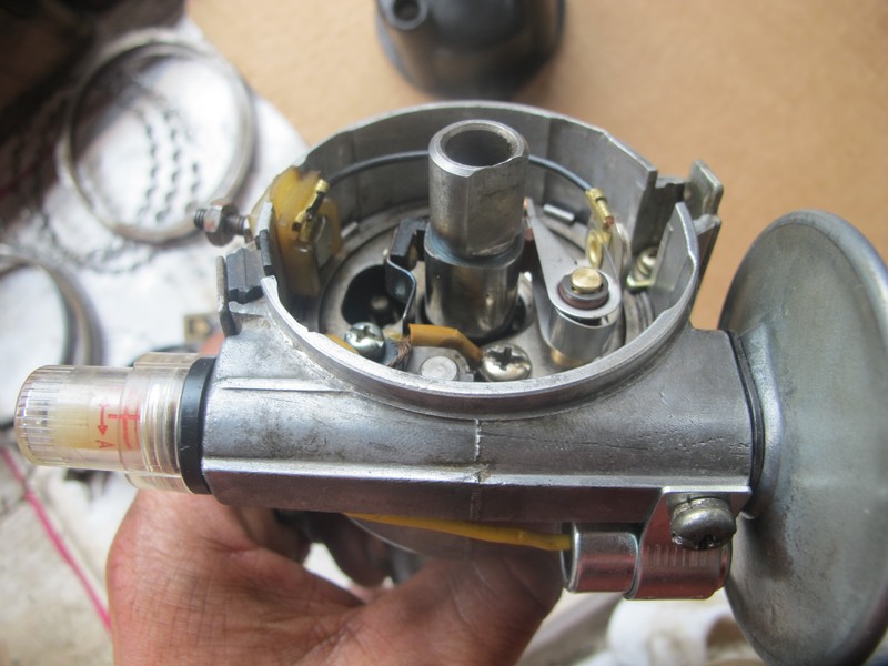

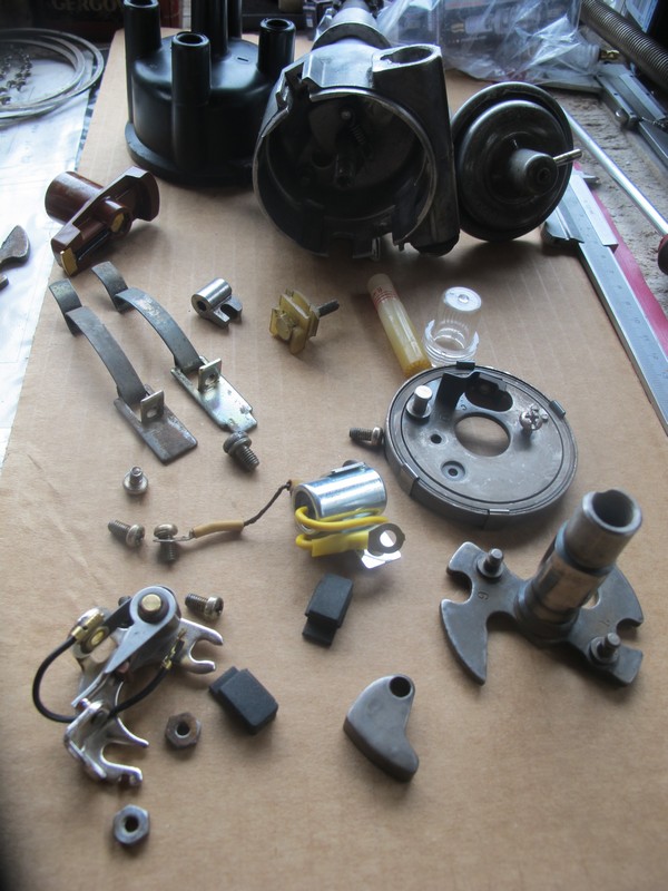

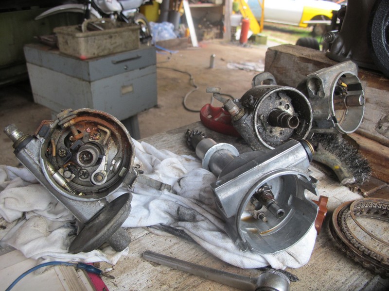

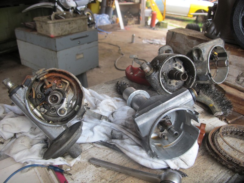

et voila un alumeur proche du neuf resteras a faire moteur tournant l'angle de camme et pourcentage de dwels...
netoyage, vis platinées condensateur doigt neuf, verification des exentrique (avance centrifuge) graissage...
choix du moins pire ou du meilleur!
dimanche matin il fait pas très beau,reconditionnement de l’allumeur...

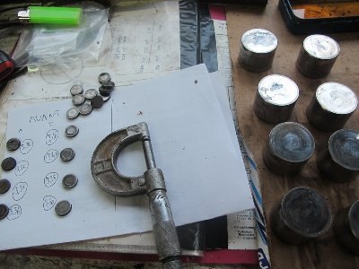

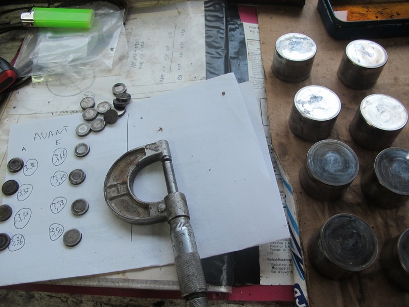

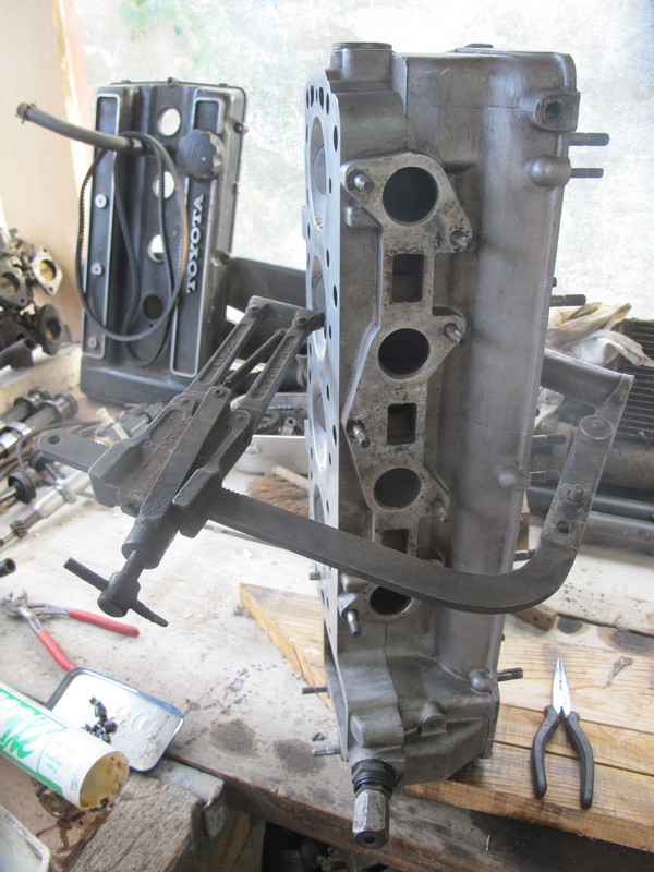

puis viens le montage a blanc des pastilles, a savoir que les pastilles de moteur XUD(peugeot) vont nickel reste a les rectifier apres comparaison
apres rectification des sieges et des soupapes, un leger rodage et hop!
dimanche apres midi, au tour de la culasse :P
