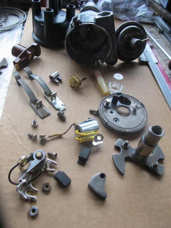

Messagede ta22 » 07 Nov 2010, 11:08
et voila un alumeur proche du neuf resteras a faire moteur tournant l'angle de camme et pourcentage de dwels...
netoyage, vis platinées condensateur doigt neuf, verification des exentrique (avance centrifuge) graissage...
choix du moins pire ou du meilleur!
dimanche matin il fait pas très beau,reconditionnement de l’allumeur...

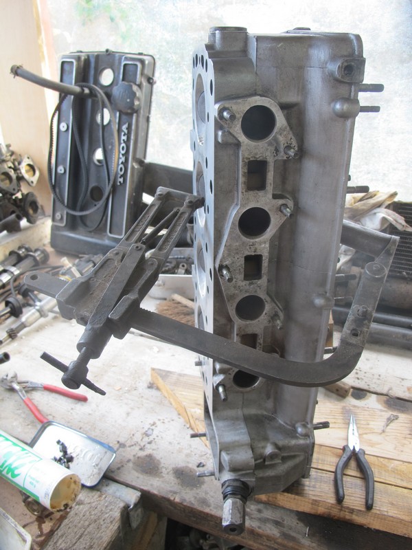

Messagede ta22 » 07 Nov 2010, 18:36
puis viens le montage a blanc des pastilles, a savoir que les pastilles de moteur XUD(peugeot) vont nickel reste a les rectifier apres comparaison
apres rectification des sieges et des soupapes, un leger rodage et hop!
dimanche apres midi, au tour de la culasse :P
